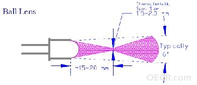

我打算用LED做光源(紫外区),LED出射光经透镜变成平行光,经吸收池后,再用透镜聚焦,由光电二极管接收。
图1

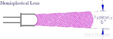

现在LED有一种TO-39封装的,光功率大约有400uW,封装的透镜有球形和半球两种可选,如图所示。
图2
图3
我想请问:

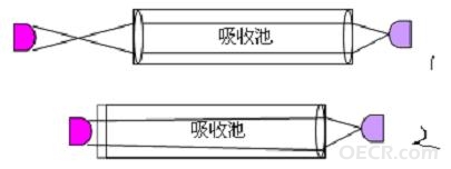

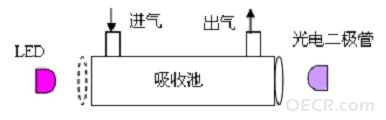

1、这种应用,应该选哪种透镜的LED更优?是用球镜LED会聚后,在吸收池两端分别加双凸透镜呢?还是用半球镜LED,在吸收池一端加滤光片,另一端加双凸透镜聚焦?(是不是存在这样的情况:第1种LED离光电管距离增大,光强损失较大?第二种吸收池长度很大的话,光线发散使得光线损失较大?)
图4
2、从光电检测的精度及测量范围考虑,确定吸收池的长度及截面积的尺寸时应该怎样计算?(我听一个朋友说,吸收池应该做得尽量长。但是,如果特测物质浓度很大,太长的吸收池会使接收端为零吧。)
3、我之前LED端用100mW光功率的,吸收池做了300mm长,接收端用的辐照计,检测的范围还可以。现在想LED用小功率的,吸收池做小做短,接收端自己做电路,是否可行呢?
