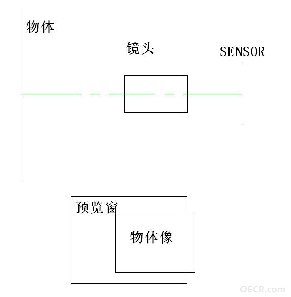

在设计的时候,SENSOR的感光面中心处于物体中心的正上方
但是在预览窗口已经可以看出,物体并不在成像中心上. 图像是上下对称左右不对称.
具体情况见图,有高手知道原因吗? 现时知道的这不是镜头的问题引起的.

可能的原因: 1、Sensor 组装偏离中心 2、镜头采集范围偏离 3、实际是在正中心,但是F/W采集图像时起始运算位置不对 4、镜头本身问题。
发表于 2010-4-12 11:02:22 | 显示全部楼层
可能的原因:
      1、Sensor 组装偏离中心
      2、镜头采集范围偏离
      4、镜头本身问题。
