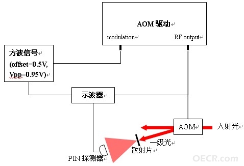

手头有个实验需要用AOM作为光开关,要求光学关断时间小于100ns,于是搭了个简单的光路先测试AOM的关断时间(AOM 80MHz,光功率很小,几十个毫瓦),见下图

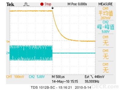

使用方波控制AOM驱动的模拟调制端口以控制AOM关断,同时方波触发示波器采集,示波器监视AOM的一级光和AOM驱动的射频信号,得到的结果如下:
黄色为AOM一级光的关断过程,蓝色为射频信号,AOM一级下降到1/e处时间340微秒,远远超出估计,且其比射频的关断时间也大很多,根据厂商提供的测试数据,驱动和AOM头子的阻抗是匹配的,所以百思不得其解,不知道这个问题出在哪儿,有没有比较清楚的朋友出来帮忙解决下,谢谢了。
