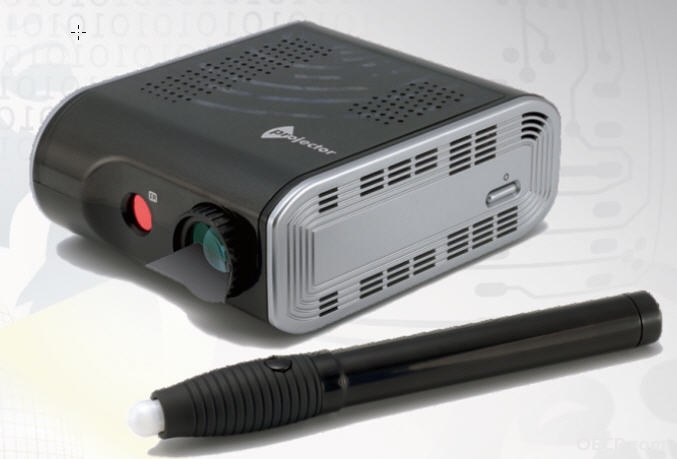

发表于 2010-7-5 16:30:43 | 显示全部楼层
微型投影机厂家产品,实用又实惠
