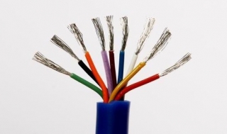

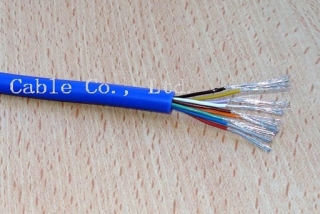

网上找到的,但不知道哪里有现货,问了好多家都只能定做。有兴趣的朋友一起找找吧,大家共享一下。
KFG铁氟龙绝缘硅橡胶护套电缆
KFG铁氟龙绝缘硅橡胶护套电缆
SIF-J硅橡胶绝缘柔性多芯耐高温电缆
SIF-J硅橡胶绝缘柔性多芯耐高温电缆

这只是样品图片,芯径也可以做的很大的。硅胶线的好处我就不多说了,大家可以自己在网上查。有一点可以确认,CNI用的就是其中的一种。说白了,很多激光器厂家都是CIN的“学生”。大家可能更多的学习了他们的光路原理,确忽视了一些很基础,自认为影响不大的细节。就像我们学习国外技术一样,总体上很象,实质上完全两码事。

呵呵,无论是耐高压,大电流,,耐高温,还是柔软性,硅胶线缆都有十分优秀的表现。同样也可以做成带屏蔽的。本人只不过给大家推荐一下,在做产品的时候考虑一下这种线材。如果实在是不能接受,对我也没什么影响。
