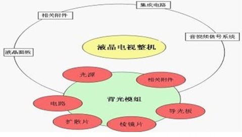

                  图2                                       图3

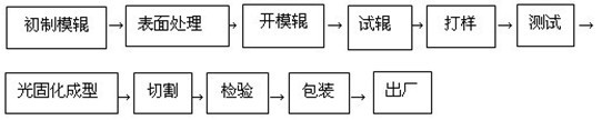

1、增光膜生产工艺技术流程
    增光膜(棱镜片)的生产工艺,国际先进国家的方法就是在加工完的模辊上通过光固化UV胶成型工艺技术,实现微细光学结构的成型工艺,其中精密模辊制造是本项目的核心技术,而模辊的镀层材料及工艺则是加工模辊技术的核心。
