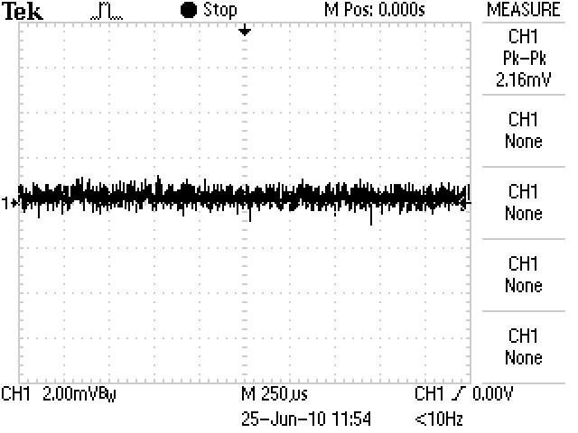

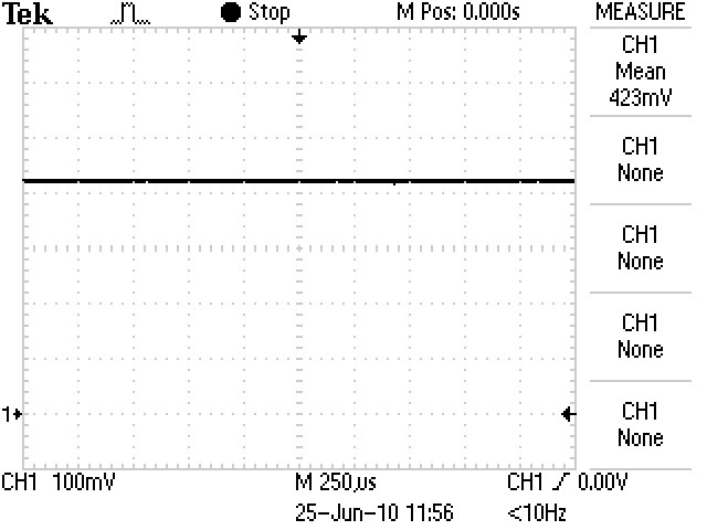

发2张低噪声激光器的图片 大家帮忙看看怎么样?
发表于 2010-7-7 15:44:51 | 显示全部楼层 |阅读模式
大家帮忙看看,怎么样?我看不太懂,有明白的解释下。谢谢啦!

发表于 2010-7-12 09:14:02 | 显示全部楼层
noise= pk-pk/mean.
如果是+/-,需要再/2。
pk-pk noise一般是rms值的2倍。
因此,上述激光器噪声rms值为0.2%以内。

发表于 2010-7-28 14:52:19 | 显示全部楼层
关于这两张图,有点疑问。
    首先两附图的波形的幅度单位是毫伏,不是功率单位。到底是功率的取样波形还是电源电压的波形或者电流的取样波形。如果是功率的取样波形的话,最好提供一下功率和电压的转换公式。还有顺便公布一下用的什么探头。
    另外,也是很重要的问题,图片左边的标有“1”的三角,是测试信号的零电位。所以说,两幅图跟本就不是同一个信号。第一幅图的直流平均值大概也就5mV以下(如果测的是交流信号的话,波形会平均分布在零位两边,不会偏到上面去),第二幅图的有直流平均值有400多mV。如果确实是这样,这个噪声就算得很搞笑了。希望楼主好好确认一下,别被人忽悠了。
