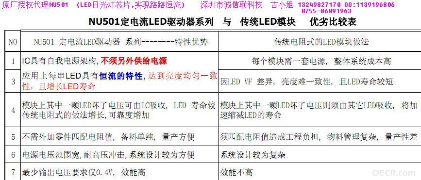

一、目前市面上有:1。采用HV990或相类似的IC做的非隔离式的恒流电源,2。采用功率因数芯片L6562或采用相类似的IC做的反激式开关电源恒流源,3。采用普通开关电源,再加NU501这类小恒流IC做的路路恒流源。等等,
二、优缺点:目前以HV9910(或类似)电源市场占有量居多,理由设计简单,效率高,上市时间长,但安全,用认证这块困难。采用6562(或类似)做的电源,功率因数高,效率表现也不错,也易过认证,但线路相对复杂,成本也相对高,采用NU501这类小IC做的恒流源,较上面两种方式,最大的好处是路路恒流,易过认证,每路恒流精度高,无需根据每个客人的需求调整参数,方便批量化生产,缺点灯板要独立做,与市场的灯板不通用。
三、方案:采用非隔离式的和6562的方案这些我想大家都很熟悉了,并都可以市场上找到看到了,这里不再讲述,如果有个别网友需要讨论可以在另外的时间用QQ(646714841)或电话联系13927400711一起探索。下面我发一下采用NU501的方
采用NU501这类小IC做的恒流源,,最大的好处是路路恒流,易过认证,每路恒流精度高,无需根据每个客人的需求调整参数,方便批量化生产,缺点灯板要独立做,与市场的灯板不通用。

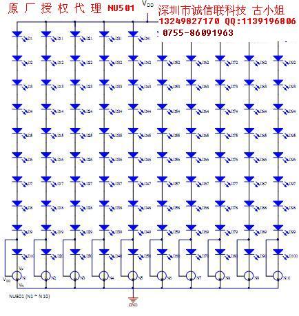

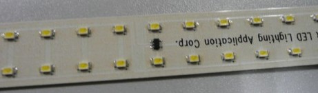

NU501的路路恒流实现方式是:前面先用一个普通的稳压开关电源,后面再灯板上每路串上小IC进去实现的,我建议最好采用外置式的为好,利于散热,但有时为适应市场需求,只能采用内置的式的了,如果是50V的开关电源,可以做13-15颗LED每串,如果是42V,可以做11-13颗串。36V的可以做,9-11颗/串再低了成本下不去不合算

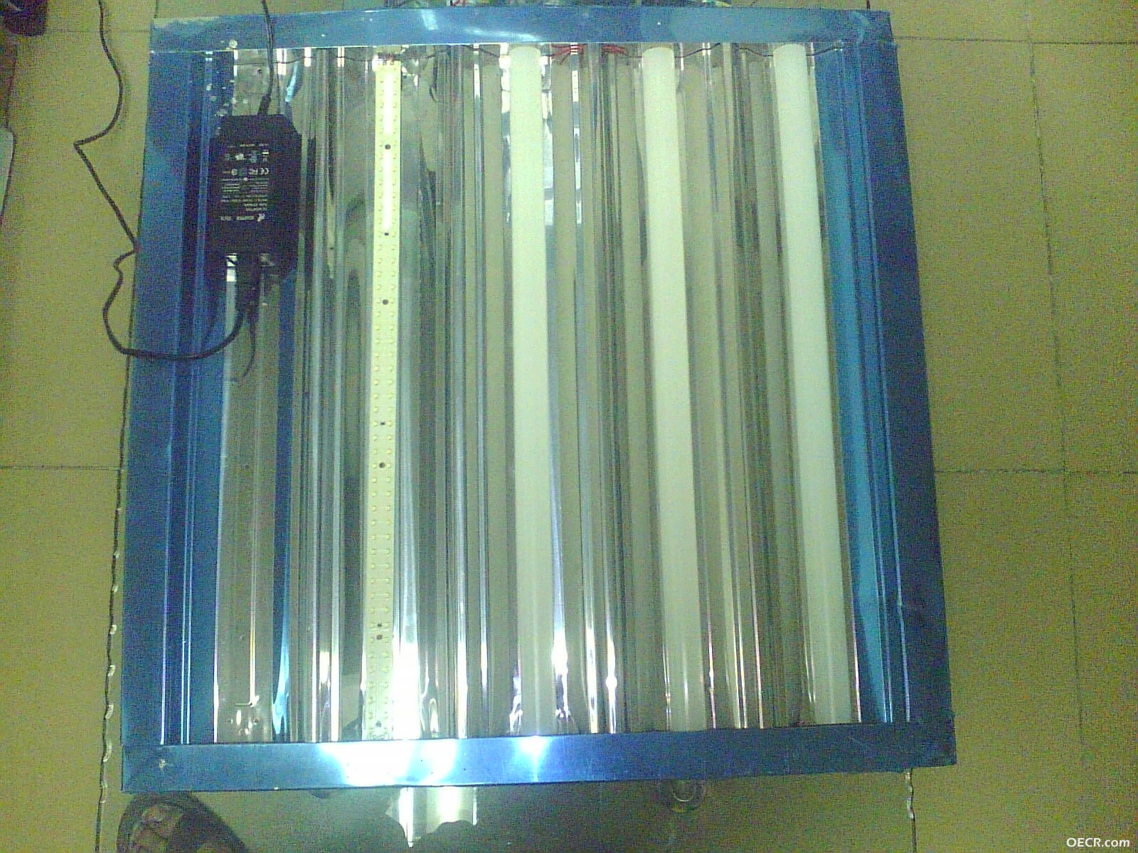

这种方式很简单,又易过认证,最关键是只生产四种参数总功率(20W)的电源就可以了,一般LED日光灯单条很少超过20W的,如果是多条共用一个电源的,这时一定是采用外置式的了,这种多大的功率都可以做了,下面是采用外置式的电源多条灯管共用一个电源的例

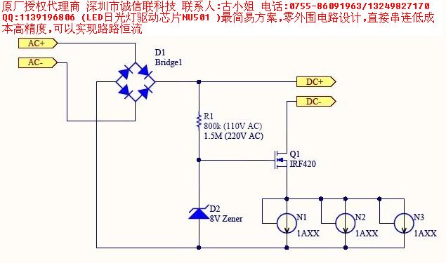

目前台湾数能科技专门开发的这款用到LED日光灯管上的线性高精度恒流驱动IC  NU501,可实现路路恒流,并且无任何外围电路,只需串到灯串上,用一个普通开关电源就可以了,并且可配合数位 PWM 控制线路,达到更精准的灰阶电流调整应用。
