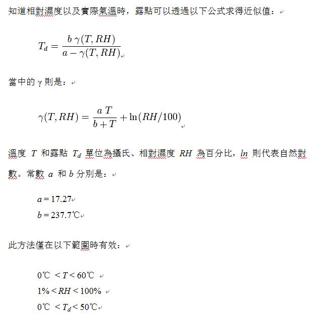

    哥们,可不可以把这个公式共享一下!谢谢了!
发表于 2010-7-23 19:27:04 | 显示全部楼层
公式如图,图片应该分辨率还可以
结露公式
结露公式
