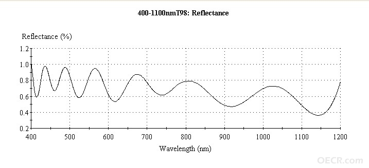

这个膜系能做吗?在k9上面镀
发表于 2010-7-31 12:42:06 | 显示全部楼层
可以做,九层就差不多
发表于 2010-7-31 19:41:54 | 显示全部楼层
回复 john03062003 的帖子
    真的吗?贴出来看看啊!!

苏州膜头 发表于 2010-7-31 19:41
回复 john03062003 的帖子
TFC设计的话最少8层。
兆新要做这样的膜吗?中光学的机器稳定性没法保证。
发表于 2011-3-20 15:33:12 | 显示全部楼层
TiO2 SiO2 Mgf2三种膜料来做。12层比较安全,光谱会比较平坦。
发表于 2011-3-20 23:27:05 | 显示全部楼层

发表于 2011-3-20 23:37:42 | 显示全部楼层
貌似要11层。。两种材料
发表于 2011-3-21 12:41:47 | 显示全部楼层
8层
TIO2          12.37
SIO2          44.08
TIO2          31.69
SIO2          17.22
TIO2         144.89
SIO2          28.55
TIO2          20.40
MGF2         117.87

发表于 2011-3-22 09:21:11 | 显示全部楼层
这膜层要看有没有最大值要求,如果只是平均值,那至少要九层 ,三种材料,稳当的需要十一层,我多年前做过此类产品,但是在400-420波段最大值可以到3%
