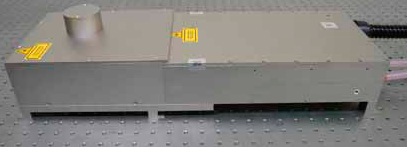

这是一家美国公司做的UV激光器,这么小的设计355nm功率能超过30W。大家讨论一下能用什么技术。我几乎可以确定的是用FIBER端泵再加放大后倍频。可是这么高功率的UV,IR大概需要100W,这样振荡器加一级放大好像也不够吧。大家有什么高见。

他出30W一个点能稳定工作多少小时呢,腔外的话红外功率100khz,100W红外足以,不过这家公司貌似用的腔内和频,没见过真品

是光波的机子?

接近23英寸长...............不小了....不过功率真高30W.....
发表于 2010-8-6 17:41:34 | 显示全部楼层
COHERENT,好象就出了30瓦的吧

很眼熟,想 不起在哪儿好象见过

请坛子里光波的兄弟来给大家指点下啊

APTOWAVE激光器,不过他们老板是中国人。好像后面一部分是个8W左右的UV,前面可能是放大

    看来坛子里的高手真不少啊,还能不能透露点什么信息。最近一直在琢磨高功率的UV激光器。

可不可以拆开看看!让大家开开眼界!

欢迎讨论,楼主是quantronix的吧?
