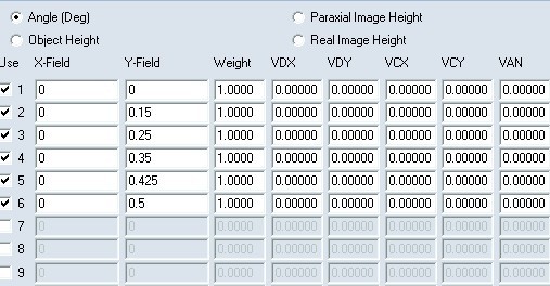

就是这个图 ,请看看怎么确定的六个入射角度,对于不同的系统角度是不一样的,

你这个图的意思是,视场1是0度角,视场2是0.15度角,如此类推.
即你这个系统最大视场角是0.5度.

小角度系统,3个视场就够,大角度,需要5个或6个

五个视场的取法
0*HFOV 0.3*HFOV 0.5*HFOV  0.85*HFOV 1.0*HFOV
HFOV:最大半视场
另外大视场,还可以用RMS VS FIELD 这类以视场为变量的评价图,检查全部视场的性能。
