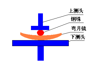

欢迎大家讨论弯月透镜中心厚度的测量方法,怎样能够较快的测量出零件的中心厚度并且一致性很好精度在微米级。
发表于 2010-9-29 17:28:14 | 显示全部楼层

微米级,精度好高啊,微米级的测长工具都不好弄。
发表于 2011-5-20 13:23:31 | 显示全部楼层
千分表就是微米级的,不要被它吓到,完全够用了
发表于 2011-5-23 19:33:28 | 显示全部楼层
做一个球面与外径边定位的治具,加上一个千分表,块归,平台··基本搞定,批量生产使用,误差一般3μ以内算正常
