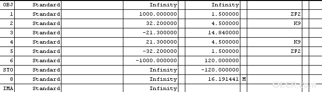

请问在设计对称目镜时,为了保持系统的完全对称必须使用组合变量,而厚度不作为变量,在我的设计中有3个曲率的组合变量,即C1=-C6  C2=-C5  C3=-C4  但是在zemax中如何设置这些变量呢?请高手帮忙解答,谢谢
发表于 2010-8-29 17:41:17 | 显示全部楼层
用solve中的pick up,让后设置相应的参数就好了
发表于 2010-8-30 09:56:28 | 显示全部楼层
对右键点选pick up,让后设置相应的参数就好了
 楼主| 发表于 2010-8-30 10:21:55 | 显示全部楼层
好的,我知道怎么做了

使用code v 也一样设置.
