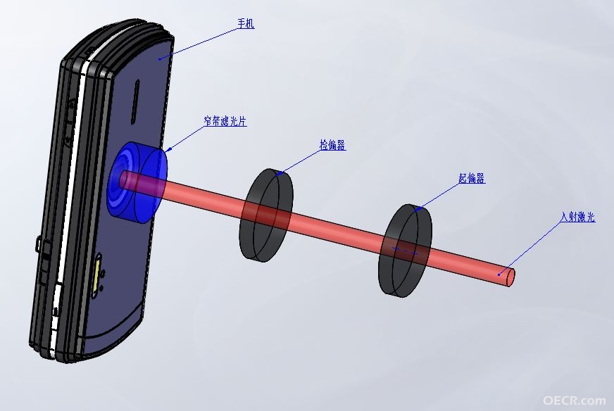

公司一台激光切割机,两个方向的切割质量差异较大,我们首先想到的是激光器的偏振态的影响,因此就想检测一下该激光器的偏振态。
开始我们试过用布鲁斯特片来检验,最终失败了,考虑到实验条件简陋,很多干扰因素没法排除,因此我们就用了下面这个办法。
激光器A:SPI的脉冲光纤激光器,带隔离器
激光器B:灯泵浦YAG激光器
手机:四种型号,就不一一列出了;
滤光片:汇博,1064nm±5nm,50%透过率
起偏器/检偏器:吸收型偏振片
实验过程:滤光片粘在手机的镜头前面,配合紧密,不会漏光;起偏器⊥光轴固定在光路中,检偏器装在旋转调节架上;先用手机观察激光,并将激光衰减到合适的功率,确保手机上的CMOS芯片没有全部饱和,然后再旋转检偏器,观察手机上的激光光斑的亮度和大小的变化。
实验结果及分析:
⒈ 光斑没任何变化;两台激光器都做了实验,结果一样;按理说,激光光斑的亮度和大小应该会有变化,哪怕变化小一点也可以接受啊,问题是真的一点变化都没有;
⒉ 手机上相机可以直接观察mw级的1064激光,不同型号的相机对激光的相应差异很大,山寨机对1064nm的激光尤其敏感;
难道我们还忽略的什么吗?

手机的镜头芯片模组一般都做测光设计了,根据光强的不同来设置不同的灵敏度(类似感光度),这样,即使激光强度变化了,看到的现象变化也不大,图像的亮度差不多,这样测量是不准确的,建议还是用激光功率计进行测量。
 楼主| 发表于 2010-8-31 21:47:46 | 显示全部楼层
你是指的自动增益吗?如果是的话,应该能看到调整增益的过程,实际情况是,没任何变化。
发表于 2010-9-21 16:26:21 | 显示全部楼层
用功率计啊~~~~又不贵的~~~~~或者照在1064的倍频测纸 上,用肉眼观察
发表于 2010-9-22 01:48:49 | 显示全部楼层
偏振态的影响应该不会特别大,印象中好像在亚微米尺度。
会不会是光束质量或聚焦透镜组导致的聚焦质量问题?或者是移动平台本身的颤动问题?
是否用原位烧蚀先观测一下样品的烧蚀孔/坑形貌,以确定聚焦质量是否有问题呢?
另:YAGi激光器的输出偏振态应该有标注或说明,光纤激光器的俺不知道。
