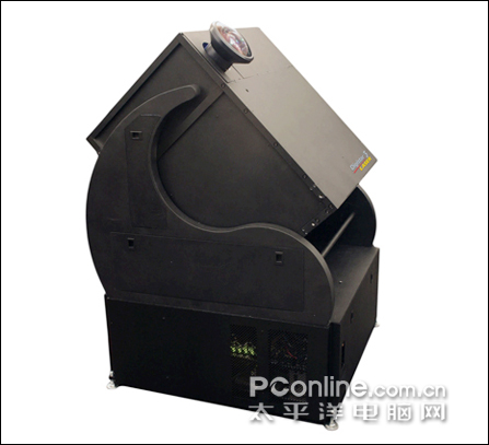

       近日,海外展出了一款应用纳米像素级激光技术的投影机产品,是目前世界上最高分辨率的激光投影机,名称叫ESLP2-5,是Evans & Sutherland公司推出的产品。
  ESLP2-5具有5000流明高亮度,分辨率高达8192 x 4096级,是1080P的16倍,对比度2500:1,提供16:10自然画面比例,同时兼容4:3、5:4和16:9等比例。体重340.19 kg。接口方面,它提供有DVIx1、HDMIx1和Ethernet Portx1等接入端子。

他的显示元件是Grating Light Valve Modulator (GLV),见http:/www.es.com/products/displays/ESLaser/glv.asp。光源是固体激光器。
发表于 2010-10-14 11:51:02 | 显示全部楼层
GLV是一维的阵列,类似于DLP的东东。估计结构就是GLV加上一个slow scanning mirror,没有镜头。
我估计主要难度是在接口和图形处理上,不在光学系统上。
