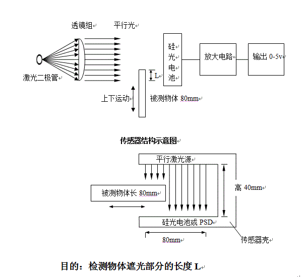

大家好!
要求:
1.        测量角度0.1mm。
2.        传感器尺寸不要太大。
3.
问题:
1.        激光二极管的发射功率如何选择?
2.        透镜组如何选择?
3.        如何减小环境光的影响?

 楼主| 发表于 2010-10-4 07:38:09 | 显示全部楼层
    我需要一些光学组件,用来测量物体被光遮部分的长度。基本原理为:一侧采用激光二极管做光源,通过透镜组产生平行的片光源;另一侧采用透镜将接收的光聚焦到硅光电池。当物体遮住部分光线时,硅光电池检测的电压就发生变化,从而计算出物体被光遮部分的长度。

回复 bert550 的帖子
要根据测量精度制定合适的方案,该方案测量比较粗
发表于 2010-10-13 01:10:50 | 显示全部楼层
感觉激光的杂散光会很强, 有很大的背景.
发表于 2010-10-13 10:43:52 | 显示全部楼层
是根据照射面积产生不同的光电转换电压?
光源本身以及环境光强必须要恒定的哦,应该还要要求你整型后光强在截面上,分布均匀。
