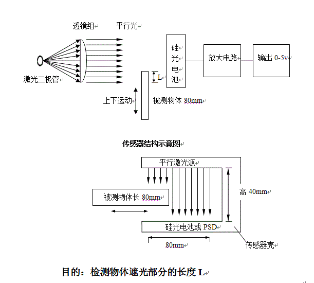

大家好!
    请大家帮我看看如何测量被遮物体部分的长度!
要求:
1.        测量角度0.1mm。
2.        传感器尺寸不要太大。
3.
问题:
1.        激光二极管的发射功率如何选择?
2.        透镜组如何选择?
3.        如何减小环境光的影响?
发表于 2010-10-4 18:50:25 | 显示全部楼层
建议:
1.接收器选用硅光电池,激光二极管选用的功率得看你的放大电路了。
2.透镜组最好选用望远系统。
3.环境光的影响,可以在放大电路后加个补偿电路(负向)
不过你要求的精度,选用这样的方案是否可行呢?
