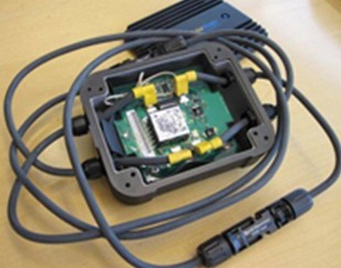

Enphase Energy公司是首批生产微逆变器的公司之一,其200W的设备价格约为200美元,即1美元/W;而3kW的串行逆变器价格为2000美元左右,即67美分/W。Enphase公司建议为其产品的低位安装和投资成本另外补偿33美分/W。
不过微逆变器的可靠性和成本一样也是个重要问题。常用逆变器构造在输出滤波器上使用了电解电容器。这种结构的可靠性不高,当太阳能设施在高温下操作时尤其如此。如果由使用一个中央逆变器改为使用10-20个微逆变器,则电解电容器会使出故障的可能性增加。大多数电池板的使用寿命是25-30年,操作员希望他们的逆变器电路的寿命也差不多。
Enphase公司网站上有针对电容器可靠性和使用寿命的几篇白皮书。其中一篇阐述了与供电公司通常使用的电解装置相比,该公司如何在电容器中更加可靠地使用电解装置(参考文献2)。根据该公司的方法,可靠性越高,则太阳能设施的实际温度下的使用寿命越长。对于常规整流器来说,电容器在85°C环境温度下操作时的使用寿命只有2000小时。而Enphase公司的逆变器使用的Nichicon电容器在105°C下的使用寿命长达4000-10000小时。
电容器寿命对温度非常敏感,遵循Arrhenius等式—每降低10℃,使用寿命增加一倍。NREL(国家可再生能源实验室)关于加州沙漠城市棕榈泉在夏季的太阳辐射数据库中,说明了当最高环境温度为46℃时,电容器的核心温度为65℃,即比额定10000小时的温度105℃低了40℃,则在此温度下的使用寿命是160000小时(参考3)。Enphase公司宣布已设计出20年使用寿命的微逆变器,而网站上担保的产品年限是15年。
(图):Enphase公司的200W直流/交流微逆变器对每个太阳能电池板的电能进行优化,无需使用中央逆变器。尽管其依赖于电解电容器,该装置却提供15年质保。
