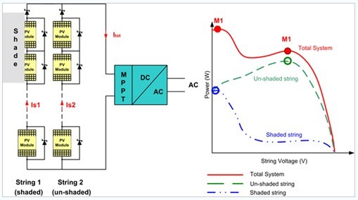

当光伏系统部分被遮蔽时,未被遮蔽的电池中的电流流经被遮蔽部分的旁路二极管。
当光伏阵列受到遮蔽而出现上述情况时,会产生一条具有多个峰值的 V-P 电气曲线。图 1 显示了具有集中式最大功率点跟踪系统( MPPT) 功能的标准并网配置,其中一个组列的两个电池板被遮蔽。集中式 MPPT无法设置直流电压,因此无法令两个组列的输出功率都达到最大。在高直流电压点 (M1),MPPT 使未遮蔽组列的输出功率达到最大。在低直流电压点 (M2),MPPT 将使遮蔽组列的输出功率达到最大:旁路二极管绕过遮蔽电池板,此组列的未遮蔽电池板将提供全量电流。阵列的多个 MPP 可能导致集中最大功率点跟踪(MPPT)配置的额外损失,因为最大功率点跟踪器可能得到错误信息停止在局部最大点处,并稳定在具有V-P特征的次优点。
图1. 具有集中 MPPT 功能的标准并网配置,其中一个组列的两个电池板被遮蔽。

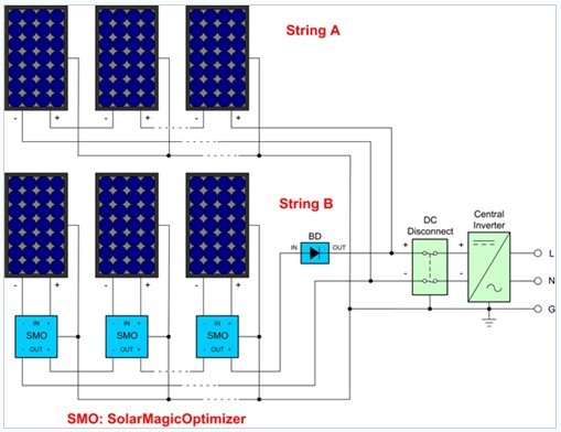

图 2 显示了采用 SolarMagic™ 技术的典型光伏系统:
该系统拥有由n个模块并联形成的两个组列,为便于演示,图中每个组列仅显示3个光伏模块,但组列通常由 5 到 12 个模块并联构成以获得 500-800V 的组列电压。
组列 A 的所有模块没有照射失调问题,每个模块都具有相同的特征,且照射均匀。
组列 B 的所有模块由于遮蔽、定向倾斜或聚集了更多的灰尘而具有不同的特征或照射失调。每个模块的输出在 SolarMagic™优化器(SMO)模块的输入点相连。每个 SMO 的输出采用与组列 A模块相同的串联方式。
图2. 采用 SolarMagic 功率优化器的光伏系统的简化光伏接线图。
SolarMagic™ 优化器模块具有高效集成的电源电路,采用最大限度提高各光伏模块输出功率的最大功率点算法。因此,整个组列具有相同的输出电流,极大减少了热斑问题和采用内部旁路模式。每个 SMO 模块将调节其输出电压以符合整体的总线电压。
结果是整个光伏系统将呈现具有单一最大功率点的 I-V 曲线,简化中央逆变器的操作,并尽可能降低失配带来的发电量损失。

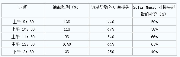

下表汇总了太阳能光伏系统受到部分遮蔽后的现场测试结果,最后一列显示了 SolarMagic™技术对损失能量的补充百分比。
