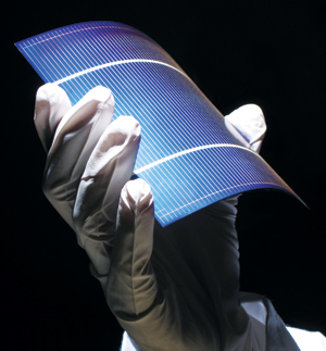

图. IMEC已经开发了i-PERC太阳能电池,改善了反面的表面钝化,使得电池更薄的同时拥有更高的效率。 (来源: IMEC)

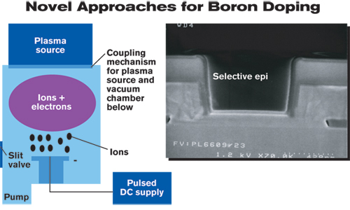

首先,我们在研究一些新颖的方案以生成局部扩散区域,作为局部正面或反面的表面场。这可将在基础接触孔区域的“有效复合速度”(effective recombination velocity)降低,优于一般采用铝平板印刷接触孔(Al screen-printed contact)的反面表面场(BSF)方案。而采用硼反面表面场(Boron Back Surface Fields)可获得所需的预计单元效率。由气体源(如BBr3)实现的硼扩散目前是这个方案的基本工艺。虽然这个工艺已经研究了许多年,但由于存在多个缺点,它还没有在生产中被广泛采用。这个工艺需要处理温度大于1000°C(以将硼扩散进硅),不利基体的使用年限。硼硅表层含有过多的硼而难以用氢氟酸刻蚀(因此需要不断重复刻蚀和再氧化的步骤)。为此,IMEC研究等离子注入BSF,由液体源实现硼扩散的BSF,选择性外延生长BSF。
图1. 硼掺杂的新方案:等离子注入BSF(左)和选择性外延生长BSF(右)。

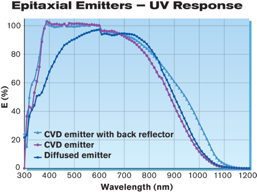

大部分最先进的产业化的电池单元工艺采用POCl3来扩散磷,以生成发射极。发射极精确的掺杂剖面对电池的最终性能有巨大的影响,而且还需要在发射极掺杂与接触孔生成之间寻找平衡。举例来说,如果采用平板印刷接触孔,发射极的表面区域需要相应高浓度(>1020cm-3)的掺杂,以得到好的欧姆接触。而表面浓度较低有利于表面钝化处理。因此发射极的掺杂剖面需要精巧的设计。
·新技术的研究
研究的主要目的是:加快正面接触单元的蓝光响应(blue response)、减少发射极饱和电流密度,以及增加正面和反面接触孔单元的断路电压,通过以下方法来实现:采用POCl3扩散和/或优化的丝网印刷浆料的植入形成的浅同质结(shallow homo-junction)发射极;选择性的正面发射极(浅n+发射极与接触孔区域下的n++发射极的组合);外延发射极;混结发射极a-S:H/c-Si和MIS(Metal-Insulator-Semiconductor Inversion Layer)发射极。
图2. 外延发射极的出色UV响应。

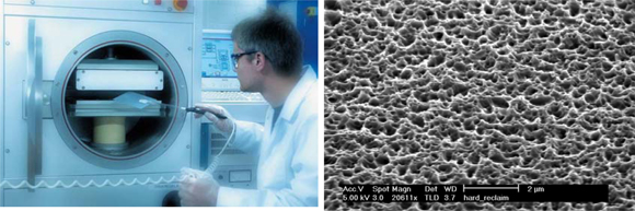

·新技术的研究
研究的目标是在不牺牲表面性能的同时来增强光学路径长度。这补偿了薄硅片的低吸收能力,是提高薄硅片转换效率的重要因素。为达到这个目的,需要的技术包括:研究等离子纹理化技术来获得单面纹理化;采用湿法刻蚀的随机棱锥(random pyramid)工艺;具有比标准的氮化硅ARC更低反射率的抗反射涂层(如双层或多层或分段ARC);在电池单元反面用绝缘的或有色的反射体。
图3. 等离子纹理化(texturing)设备(左);纹理化表面的SEM照片(右)。
