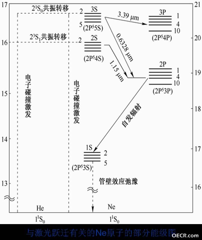

各位大侠,He-Ne 激光器是通过辉光放电发光的,请问有没有比较详细的物理过程?必须有外界的激励获得一电子来激励He原子,使得He Ne同级能量转移,从而获得粒子束翻转的吗?一般怎么获得此激励电子,跪求各位专家不吝赐教。谢谢

建议去看一下有关原子能级跃迁方面的书籍,这方面介绍的很详细的

是的  看书比较好解决  几句话也说不清。

书籍和文献都看了不少,但是对于电子的获得方式还是没搞清楚,哪位大侠看到过,可将书名告知一下,谢谢
