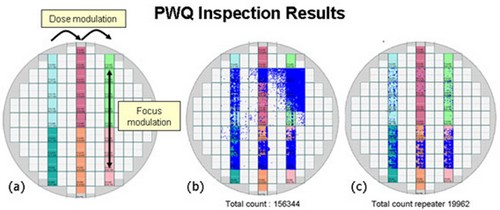

为了评估PWQ检测OPC诱导热点的能力,满堆栈45纳米线/空间层在高 NA(数值孔径)浸润式光刻设备上曝光。晶圆版图如图1a所示。有三个使用不同光刻剂量及调焦的发光列。中间列以所期望的正常剂量进行光刻,旁边两列则使用上限剂量和下限剂量。在每一列中,焦距均从负、正常、正条件进行调节。
初始批次结果含有超过150,000个缺陷(图1b),而“repeater”过滤的结果为约20,000个缺陷(图1c)。晶圆图右上方的大缺陷字样与本实验无关,但是含有随机分布缺陷,可通过repeater分析轻松清除。
图1、PWQ晶圆版图(a)使用宽带亮视场检测器检查,显示超过150000个缺陷;(b)过滤后结果;(c)显示约20000个repeater缺陷。

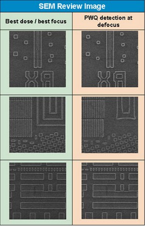

图2、图示为在PWQ SEM 评估中识别为工艺热点的位置的三个例子。
图2显示了在PWQ SEM 评估中识别为工艺热点的位置的三个例子。最上一排显示的是芯片内CD-Bar,绝缘空间在曝光不足及80纳米散焦时开始形成泡沫。中间一排显示的是一条在负散焦及过曝光下的半稠密曲线。底部一排显示的是一个绝缘空间,与第一个例子相似,但位于一个实际的电学连通结构的内部。

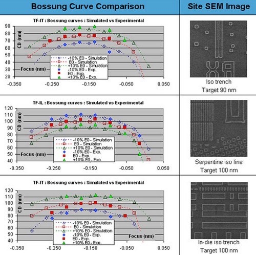

校验PWORC模型最好的办法是与整个工艺窗口中收集的实验数据相比较。图3显示了PWQ实验识别位置的实验和模拟Bossung曲线的对比。在实验PWQ运行过程中采用工艺窗口的能量和焦距步骤。结果显示,OPC模型令人满意,模拟至实验的CD偏差保持在5纳米左右。此模型可以预测不同临近环境下的各种特征图案类型的可刻性(沟道或线条),精度令人满意。
图3、Bossung曲线对比模拟(OPC模型)和实验数据。结果显示,OPC模型令人满意,模拟至实验CD偏差保持在5纳米左右。
该版图过去常用于对PWQ实验中相同的产品和层进行PWORC。为了包含计算结果,该版图限制为PWQ识别的位置的中心。PWORC结果证实了众多检查计数只在工艺窗口边缘出现,这是针对高散焦(120纳米绝对散焦)及/或带有非正常能量。总体而言,PWORC计数在数量上限制了PWQ晶圆扫描测得的总计数repeater分布(图1)。特别是,对于此线条/间隙例子,两种方法均显示正焦点比负焦点的问题多。
