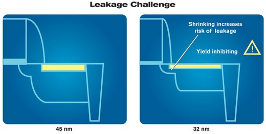

随着器件的不断等比例微缩,各种晶体管元件的距离和尺寸都越来越小,这为降低漏电流带来了很多集成挑战。镍硅化物(NiSi)接触层则特别关键,其原因是接触区域与源/漏扩展层(SDE)之间距离太短,增加了管状缺陷延伸并进入沟道的几率,结果会形成漏电通道并妨碍成品率(图1).采用先进的退火技术已经被证明是有效并且低成本的方案,可以改进镍的硅化工艺,并且可以使等比例微缩的器件具有更低的漏电和更好的成品率。

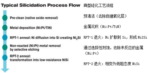

图2所示为一个典型的硅化工艺流程。形成晶体管之后,需要清除表面的自建氧化层。沉积镍层之后通常与金属铂进行合金化。通常再覆盖一层TiN来防止氧化。之后采用30-60秒的低温退火(约300°C)将Ni/NiPt扩散到源、漏和栅极。这一步退火通常称为RTP-1.之后会形成含镍丰富的硅化物层,包含以Ni2Si为主的多种相。要形成均匀的硅化物,并在硅中扩散到合适的深度,那么这步工艺的温度控制非常关键。在RTP-1之后,第二次退火之前,会清除表面多余的Ni(Pt)。第二次退火中,Ni2Si会发生相变形成低阻态的NiSi,其厚度为原始Ni(Pt)层的2.2倍左右。第二次退火被称为RTP-2,一直都在较低的温度(约400°C)下进行。该温度恰好可以使Ni2Si转化为NiSi,而又避免了发生团聚或相变为不想要的NiSi2,该相的导电性能低于NiSi。

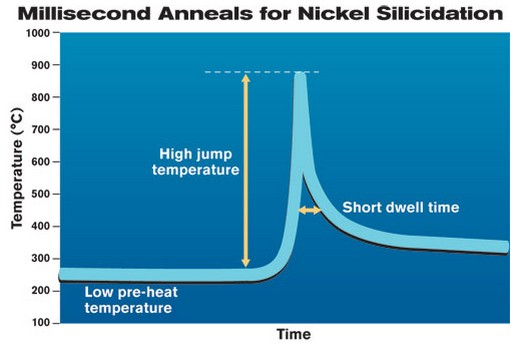

一次理想的毫秒温度过程包含三个主要因素(图3)。晶圆预热(需要在MSA之前进行)的温度不能太高以防止额外的扩散发生。理想的预热温度为100–250°。从预热温度到峰值温度的跳跃需要足够大,这样才能发生相变,并防止掺杂失去活性,并且不会引起晶圆翘曲或团聚现象。为了获得足够高的温度跳跃,需要采用局域加热手段,比如具有足够高功率的扫描激光退火。此外,很短的保持时间也可以降低热冲击并降低晶圆翘曲的可能。较短的保持时间还可以改进界面的平整度。从生产率的角度来看,毫秒退火也非常有吸引力。更短的保持时间意味着更高的吞吐率。

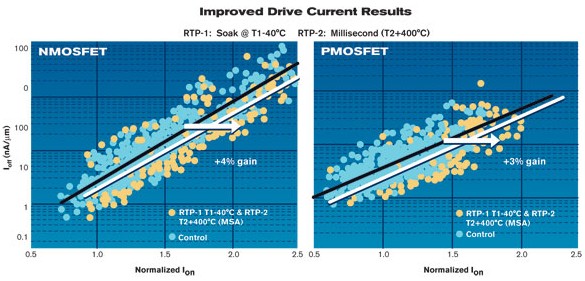

已发表的结果显示,尽管更薄的硅化物层增加了电阻,但NMOS和PMOS晶体管的驱动电流都得到了改善(图4)。在这些结果中,RTP-1的保持温度降低了40°C,其保持时间从30秒增加到60秒。过去典型RTP-2的退火温度为450°C,而新工艺在250°C预热之后,进行850°C的毫秒激光退火。
图4. 采用毫秒退火和低温RTP-1温度保持后,增强的NiSi接触可以明显提高驱动电流。(来源:Chen等,UMC/应用材料,IEEE RTP 2009)
