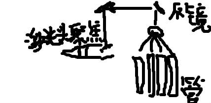

 楼主| 发表于 2010-11-26 14:09:56 | 显示全部楼层
optro 发表于 2010-11-26 12:35
看来楼主不死心,非要用CO2合束;
首先合束是不可能的,可以合成一点,可以7束光合成一点;
但是就如楼上 ...
我的目的就是合成一点。并不是要合成一束,,用来切割20毫米的木板。切割缝隙为0.71或0.5这样子,,,主要是想把四束光合成一点,通过镜片反射,传送到激光头,激光头再聚焦。
 楼主| 发表于 2010-11-26 14:11:09 | 显示全部楼层
这样子行得通吗。
 楼主| 发表于 2010-11-26 14:11:20 | 显示全部楼层
这样子行得通吗。
发表于 2010-11-26 15:43:22 | 显示全部楼层
用于切割,一根光束比7根好。
发表于 2010-11-27 10:40:39 | 显示全部楼层
用偏振合束,合两束,再多就别想了吧。
GSI的200瓦CO2激光器就是这样的。
http://www.gsiglasers.com/LaserProducts.aspx?page=12
发表于 2010-11-27 14:59:55 | 显示全部楼层
由应用决定耦合了。如果应用要求的亮度不高,只追求高功率的话,可以采用空间耦合。偏振耦合提高功率不到两倍,波长耦合在此不现实。
