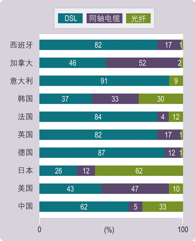

如图1的预测所示,在被研究的10个国家里,基于光纤的宽带服务占据了23%的宽带连接。随着无线宽带(如3G、WiMAX等)的大量增长,固网带宽由于更多的可利用带宽,将保持它的技术领先性。
图1:2012年各种宽带技术的市场份额预测。

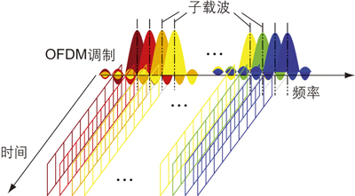

OFDM是一种多载波技术,如图2所示,高速数据流被分成多个平行的低速数据流,然后调制在不同频率的子载波上传输。通常情况下,每一个子载波依据m-ary正交幅度调制(m-QAM)星座映射到复平面(complex values)。在实践中,快速傅立叶转换(FFT)算法被用来产生和解调OFDM信号。
图2:OFDM信号在时域和频域的表征。
OFDM增加了高比特率信号抵抗产生码间串扰的色散等的负面影响的能力。事实上,将信号分成子载波的低速率信号和使用循环前缀抵消了光纤产生的衰减。

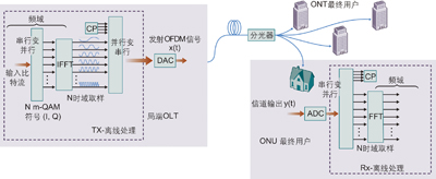

OFDM的实施可采用不同的网络架构(如图3)。包括应用白光ONU再调制架构的TDM-PON和WDM-PON。这些架构的创新在于通过低带宽激光器直调和光探测器直接探测实现OFDM调制格式。另外大家也都知道OFDM码型不需要色散补偿。而且不同调制码型例如NRZ和OFDM等可以在同一个架构中共存。
图3:PON结构中的OFDM方案。

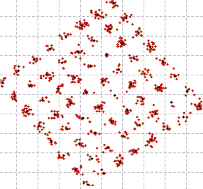

例如,法国ANR项目“应用OFDM调制码型的增强型PON”(EPOD)和欧盟项目“灵活光子家庭和接入网络架构”(ALPHA)目前已经开始研发基于OFDM的、可提高传输距离和比特率的、满足未来光接入网络需求的新系统(如图4)。NEC实验室和澳大利亚国家ICT已经发表成功传输10Gbps OFDM信号的案例。
图4:ALPHA项目中64-QAM OFDM信号传输50km后的星座图。
