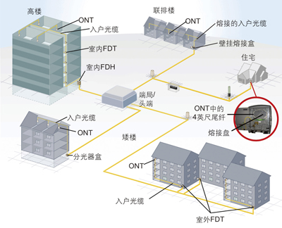

楼房的多种多样给光纤到楼提出了一些挑战(见图1)。在联排楼房里、在楼层间、在走廊内以及其它可以想象出的地方,光纤的走线方式都是不同的。但不管怎么布线,楼房业主最期望的还是快速安装网络,得到尽可能最高的投资回报。即插即用架构正好可以满足这种要求。
图1. 各种类型的楼宇给FTTP网络安装人员带来了不同的挑战。

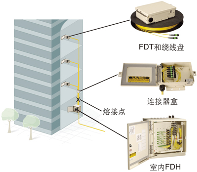

光纤部署到MDU一直就不是件简单的事情,这些年来布线人员既得到过教训,也尝到过甜头,特别是在光纤连接方面。在网络逻辑节点处用连接器取代传统的熔纤技术,既省时又省钱。只要看一眼目前中高层楼宇里光纤的安装,就可以想象出即插即用系统可以带来的益处。在这种情况下,带144个光纤接头的室内光纤分配器(FDH)安置在低层,在之上的每个楼层的光纤分布终端(FDT)都要有12到14根光纤连接到FDH,这里每根光纤都要熔接(见图2)。在一个大楼里,FDH和FDT之间可能要熔接288根光纤。然后入户光缆从每个FDT引到每个居住单元的光网络终端(ONT),因为路程长度是不可预测的,所以每根入户光缆至少有一头会被剪断和熔接。
图2. 在这个高楼中,每层的FDT有12到24根光纤连接到FDH。
