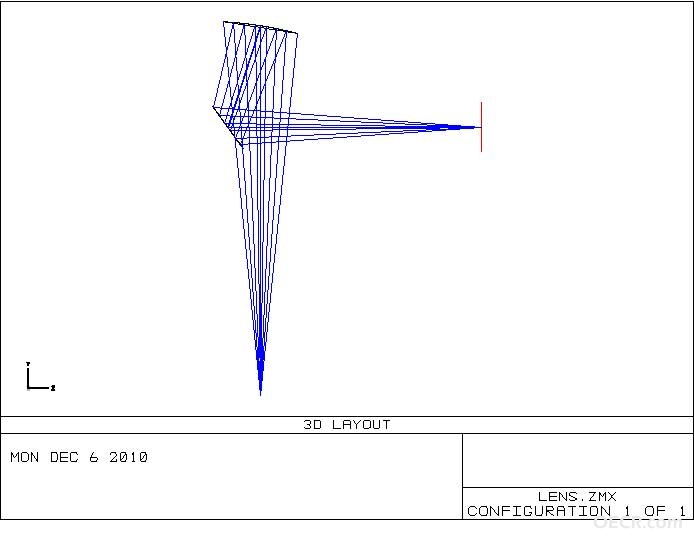

直径5毫米的面光源,以9度的入射角照射到450mm远的凹球面反射镜,焦距f=-225mm,数值孔径Numerical Aperture (NA)= 1/10,反射光照射到130mm外的平面反射镜,由平面镜反射后的光线与球面镜的入射光线正交后汇聚到像点.请用Zemax软件对该光路进行模拟。

发表于 2010-12-4 09:53:14 | 显示全部楼层
画个示意图看看,不然不太好理解,
 楼主| 发表于 2010-12-5 11:44:42 | 显示全部楼层
发表于 2010-12-6 09:26:44 | 显示全部楼层
不知道这样对不对

发表于 2010-12-6 10:22:07 | 显示全部楼层
不好意思,刚两个都弄错了

你好,能否上传zemax文件?或者发到我邮箱windyoung@126.com
发表于 2010-12-6 10:33:20 | 显示全部楼层
已发到你邮箱了,请查收
