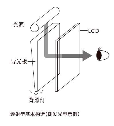

  透射型是通过透射或遮断画面背面光源(背照灯)的光线进行显示的显示器。适于室内观看,彩度也比较高。主要用于个人电脑显示器和液晶电视,但不适合要求低耗电量的移动产品
  透射型背照灯的设置方法有两种。分别为在画面下方排列多个光源的直下型和设置在画面边上,采用导光板的侧发光型或边缘发光型。光源采用冷阴极荧光管(CCFL:Cold Cathode Fluorescent Lamp)或LED。
