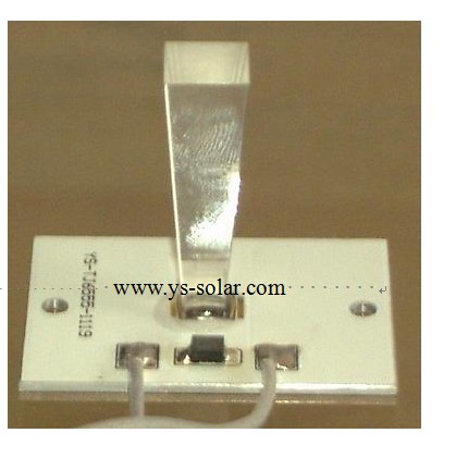

可提供的芯片尺寸有哪些
目前的标准产品为5.5X5.5mm,10X10mm
卫星.太空.电动车用为3.67cmx6.7cm

●        再就是光斑大小一事,因太阳为复色光,所以焦点光斑不是一个纯点,理论上说约3-5MM直径,太阳一天的明亮度不一样,光斑大小也变化,设计时考虑聚光比,电池片尺寸,光漏斗(或聚光棱镜)等综合评审,来提高光利用率,增加发电量。
