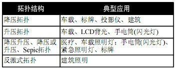

  表1中所显示的信息有助于为LED驱动器选择最佳的开关拓扑。除这些拓扑之外,您还可使用简易的限流电阻器或线性稳压器来驱动LED,但是此类方法通常会浪费过多功率。所有相关的设计参数包括输入电压范围、驱动的LED数量、LED电流、隔离、EMI抑制以及效率。大多数的LED驱动电路都属于下列拓扑类型:降压型、升压型、降压-升压型、SEPIC和反激式拓扑。
表1备选的LED电源拓扑

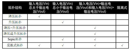

  如表2所示,在许多应用中使用LED正变得日益普遍。它将会采用各种电源拓扑来为这些应用提供支持。通常,输入电压、输出电压和隔离需求将规定正确的选择。在输入电压与输出电压相比总是时高时低时,采用降压或升压可能是显而易见的选择。但是,当输入和输出电压的关系并非如此受抑制时,该选择就变的更加困难,需要权衡许多因素,其中包括效率、成本和可靠性。
表2许多LED应用都规定了多种电源拓扑
