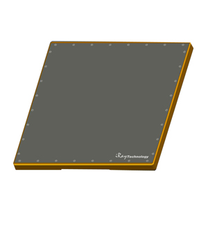

发表于 2011-1-21 18:23:12 | 显示全部楼层
回复 dreamingwill 的帖子
可以上个图片吗?让咋开开眼??
发表于 2011-1-22 09:31:40 | 显示全部楼层
回复 苏州膜头 的帖子
430mm*430mm平板,镀600μmCsI
发表于 2011-1-22 19:07:06 | 显示全部楼层
什么宝贝啊?显示器还是什么???
发表于 2011-1-24 00:34:29 | 显示全部楼层
回复 苏州膜头 的帖子
X射线成像板
发表于 2011-1-24 11:22:15 | 显示全部楼层
600UM,而且这么大块只能用溅射设备镀了啊
发表于 2011-1-25 09:25:15 | 显示全部楼层
sputter不行,一是靶材难制作。二是CsI熔点低,不适合sputter。三是溅射的真空度太差。
电子枪可能会有电子散射的问题。
普通的电阻即使步进补料也困难,会烧断的。
