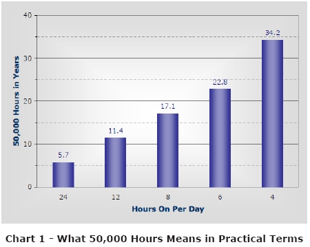

  LED光的使用寿命很长,这就可能使灯的概念变得过时了。照明级LED不会像电灯泡那样出现灾难性失效。相反,照明级LED在逐渐退化到其最初光输出通量(也称作流明维持)的70%之前,具有至少5万小时的使用寿命,也就是说连续点亮5.7年!
  不过,在大多数照明环境下,灯有规律地熄灭。这一熄灭期足足可以将LED的使用寿命延长到30年以上 ,如曲线1所示。过了这么多年之后,LED照明将“烧尽”,而那时LED照明技术下的照明将更亮、效率更高,与老式LED照明相比很可能要节省TCO。

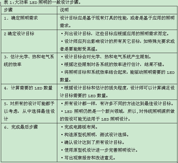

  表1列出了设计大功率LED照明的一般步骤。本文的其余部分依次讨论这些设计步骤。为了更好地说明这些设计概念,本文给出了一个LED照明取代23W CFL嵌顶灯的计算例子。不仅对本例,对所有类型照明,本设计步骤都可重复使用。

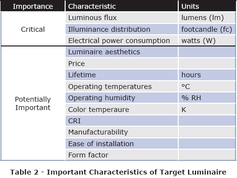

  LED照明必须满足或超过目标应用的照明要求。因此,在建立设计目标之前就必须确定照明要求。对于某些应用,存在现成的照明标准,可以直接确定要求。对其它应用,确定现有照明的特性是一个好方法。
  表2列出了确定现有照明特性时要考虑的主要特性。光输出和功率特性始终很关键,而根据应用的不同,其它特性可能重要,也可能不重要。
  所有照明公司都可以提供数据文件或文档,详细给出其各种灯具的关键特性。“潜在关键”的特性要更主观一些,或者在制造商文档里没有列出。在这种情况下,由设计师确定现有照明的特性。

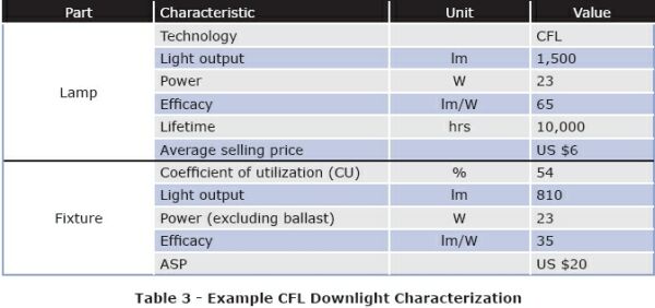

  图1说明了例中CFL嵌顶灯的关键特性。
  表3给出了现有照明的全部特性。

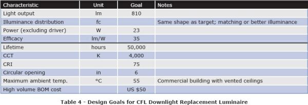

  步骤二:确定设计目标
  照明要求确定好了之后,就可以确定LED照明的设计目标了。与定义照明要求时一样,关键设计目标与光输出和功耗有关。确保包含了对目标应用也可能重要的其它设计目标,包括工作环境、材料清单(BOM)成本和使用寿命。
  表4以LED照明为例列出的设计目标。

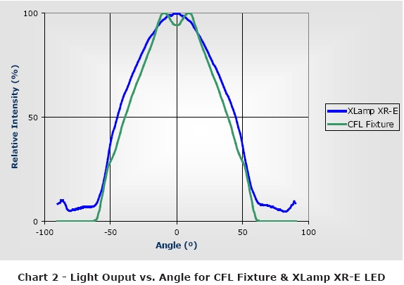

  对示例中的照明,如果照明需要次级光学器件,则只存在次级光损失。次级光学器件的主要目的是改变LED的光输出图像。曲线2将Cree XLamp XR-E LED的光束角度与目标灯具的光输出图像进行了比较。裸LED的光束角度与目标灯具的非常相似,所以不需要次级光学器件。因此,对本示例照明,不存在次级光学器件引起的光损失。

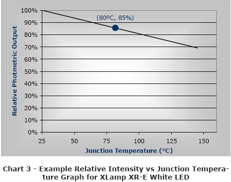

  LED的相对通量输出随着结温的上升而降低。大多数LED数据手册都列出了25℃下的典型光通量值,而大多数LED应用都采用较高的结温。当结温Tj 》 25℃时,光通量肯定比LED数据手册给出的值差。
  LED数据手册中有一个曲线,给出了相对光输出与结温的关系,例如如曲线3所示的XLamp XR-E白色LED。该曲线通过选择特定相对光输出或者特定结温,给出了其它特性值。
  对本CFL示例,其照明只是为屋顶通风的商业建筑设计的。本设计基于所列的设计目标,对光输出、功效和使用寿命的优先次序进行了划分。
  XLamp XR-E LED额定为5万小时后提供平均70%的流明维持率,结温保持在80℃或以下。因此,CFL示例的最高合适结温为80℃。对应的最小相对光通量为85%,如曲线3所示。这一85%相对光通量是对本例照明热功效估计的值。

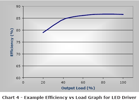

  典型LED驱动器的效率在80%到90%之间。效率高于90%的驱动器的成本要高得多。要注意,驱动器效率可能随输出负载而变化,如曲线4所示。应指定驱动器工作在大于50%输出负载下,以使效率最大,并使成本最低。
  曲线4示例的LED驱动器效率与负载的关系
  对于室内应用,驱动器效率87%的估值很好。室外用或非常长的使用寿命的驱动器,效率可能要低一些。

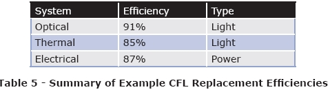

  表5概括了示例照明的光、热和电气系统的效率。

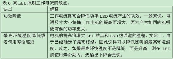

  另一个需要确定的是LED的工作电流。工作电流在确定LED照明的效能和使用寿命时很重要。增加工作电流,则各LED的光输出会变大,因而减少了所需的LED数量。不过,增加工作电流同时也带来多个缺点,如表6所示。根据应用的不同,考虑到每个LED流明输出值更高,这些缺点也许可以接受。
  对示例照明,使用寿命和功效是最应优先考虑的设计目标,本照明以XLamp XR-E数据手册所列的最小工作电流(350 mA)工作,以最大限度提高LED功效并延长使用寿命。

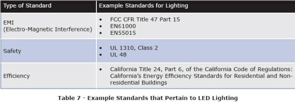

  同时不要忘记,有许多不同规则限制着设计的选择。要给出适用LED照明的完整的世界标准列表超出了本文的范围,不过,下面的表7给出了世界某些地域使用的规则的例子。
  本节的其余部分对本示例LED照明的各系统(光学、热和电器)的3个选项进行说明。对每个系统,给出了最佳选项的选择指南。

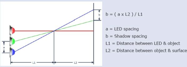

  多源阴影效应
  多源阴影效应是当物体位于多个照明之间时,表面出现多个阴影的现象。大多数人都见过安装在浴室水池上方的多个灯泡,会注意到后面墙壁上有多个自己的影子,这就是多源阴影效应。
  布局很近的LED将产生多个相互接近的阴影。在目标应用中,这些接近的阴影的出现可能不受欢迎。设计师要决定,对目标应用,多阴影效应的重要性有多大,增加满射器以减小此效应而带来的额外光学损失是否值得。

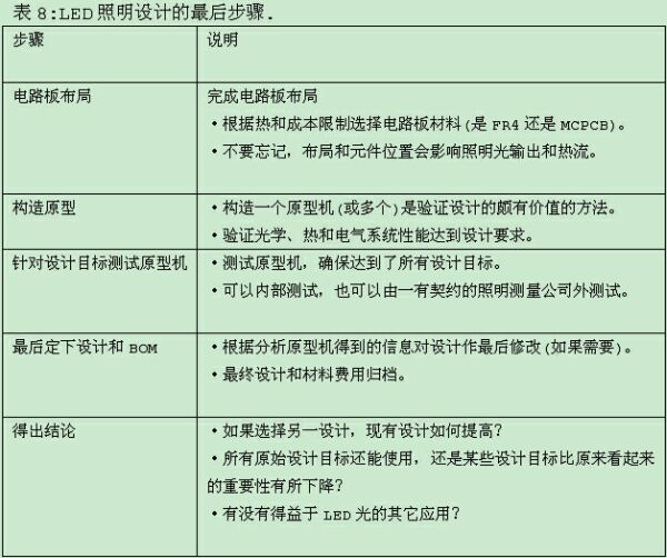

  表8详细给出了构建和评估原型照明的最后步骤,一旦作出设计决定,可按照该步骤来完成。

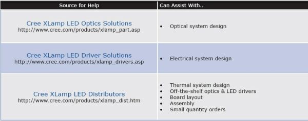

  整个LED照明设计步骤是决定性的。表9提供了可以帮助得到最终设计的Cree目前的合作伙伴的联系方法。
