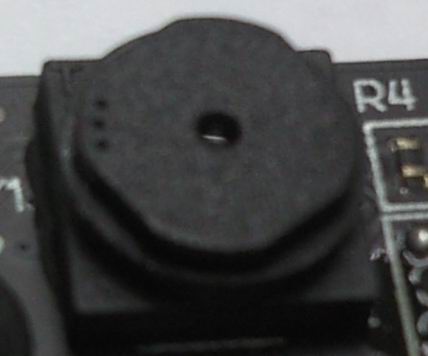

现在图中摄像头样板,请教如何制作上去。
如图
如图

现在一般都是用自动化设备bond上面去的,你的图片看不清楚,  一种就是Housing上面有pin角,直接安装到FPC上面后点胶或者热熔,另外一种就是用自动化设备直接Bond到PCB上面,封装工艺分很多 ,一般是COB。

如果是COB的SENSOR可以用HOLDER ATTACH,如果是SMT的SENSOR可以用胶水+热压脚
