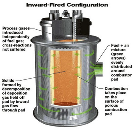

最常用的减排系统是燃料燃烧系统,可将PFC和NOx (与雾形成相关的氮氧化物的总称)的量降至最低。在这种系统中,燃料和空气混合物进入燃烧室并在柱状多孔陶瓷垫上燃烧。
图1. 在向内燃烧的燃烧室中,工艺气体通过燃烧室顶部入口单独进入室内。燃料提供所需热能,对工艺排出气体的高温氧化还原进行空间隔离,将碳氢燃料和氟之间的相互反应机会降至最低。
图1显示了向内燃烧室视图。工艺气体通过燃烧室顶部入口单独进入室内。在这种方法中,燃料提供所需热能,对工艺排出气体的高温氧化还原进行空间隔离,将碳氢燃料和氟之间的相互反应机会降至最低。在这种系统中,氟会周期性的接触燃烧反应产物—水和CO2。在减排系统的后续反应中,化学动态变化非常有利于氟化氢(HF)的形成而不是PFC,这是因为氟与水分子中的氢结合相比碳而言更加稳定,而碳现在则化合为CO2。

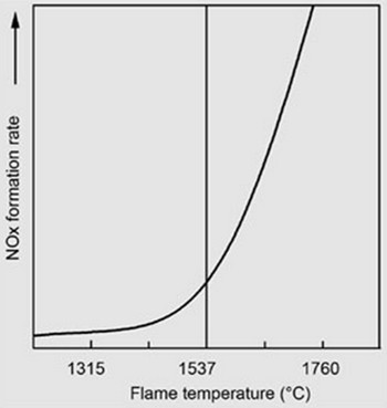

图2. 通过在1500℃下操作减排系统,即使不能完全阻止在减排工艺中形成NOx,也能将其最少化,从而也使燃料用量降至最低,并保持合理的化学状态。
PFC 减排副产物通常包括CO2、HF,可能还有NOx。HF气体在湿法洗涤过程中溶于水后形成氢氟酸。氢氟酸可通过标准的水处理技术进行控制。
如果借助燃料燃烧室减少这些气体的产生,则有另一个危害是会形成不希望产生的气体,例如NOx。这些气体是形成地面臭氧的主要成分,可反应生成硝酸盐颗粒和酸性气溶胶,所有这些均可触发严重的呼吸问题。它们促使酸雨和雾的形成。通常可在汽车尾气中看到,大多数国家均对此做了规定。这些气体的形成温度在1100℃以上。如图2所示,通过在1500℃下操作减排系统,即使不能完全阻止在减排工艺中形成Nox,也能将其最少化,从而也使燃料用量降至最低,并保持合理的化学状态。

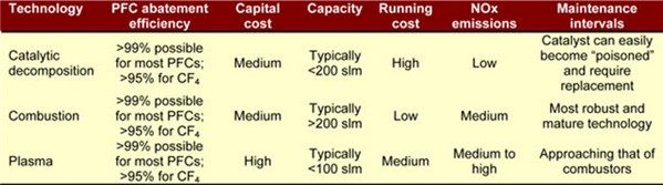

下表对三种所讨论的减排方案进行了对比 — 催化剂分解、燃烧和等离子—对比项包括功效、资金成本、NOx 排放和维护要求。如表所示,三种方案的功效相当,但等离子体减排法的成本较高。在减排性能和操作成本上,燃烧技术很明显是优先考虑事项。催化分解的操作成本最高,但是和等离子体技术相比提供了更大的减排性能。另一方面,催化分解所产生的NOx最少,而等离子体产生的NOx 最多。从耐用程度和维护间隔来看,燃烧技术依然是优先考虑事项,这方面等离子体技术获得较大评分。
对比清晰地显示出,综合来看,燃烧减排是适于大多数环境的优选技术。燃烧法不需要外部燃料,不过,如果某地区的能量提供充足稳定,且驱动燃烧器的成本比化石燃料更低,则等离子体技术亦是可行方案。

半导体行业目前有三种减排技术:催化分解、燃烧和等离子体。如表1中所示,催化分解没有NOx 排放最低的优势,因此是最不实用的方案,操作成本最高。燃烧减排是实用性最强、性能最高、最具成本效益的PFC减排方案,并可轻松处理蚀刻工艺中产生的大量四氟化硅固体。尽管等离子体减排技术成本较高且减排性能低于燃烧器,但在能量提供更加充足、且驱动燃烧器的成本比化石燃料更低的场合下,等离子体技术亦是良好的减排方案。
