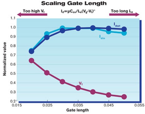

图1. 随着阈值电压的提高及栅长微缩速度的放缓,驱动电流逐步降低。(来源:英特尔,2009 IEDM)
由于在上个或上两个节点里,栅长(Lg)实际上是等比例放大(图1)1的,因此不论新的器件结构是什么样的,必定会在某个节点发生根本性转变。为了避免短沟效应(SCE),在沟道中需要掺杂更多的磷和硼,但这也导致了阈值电压的升高和晶体管速度的降低。随机掺杂波动(RDF),也就是沟道内掺杂的数目随掺杂晕圈(halo)的变化而变化,会对Vt有很大影响,这又降低器件的性能及总的成品率。

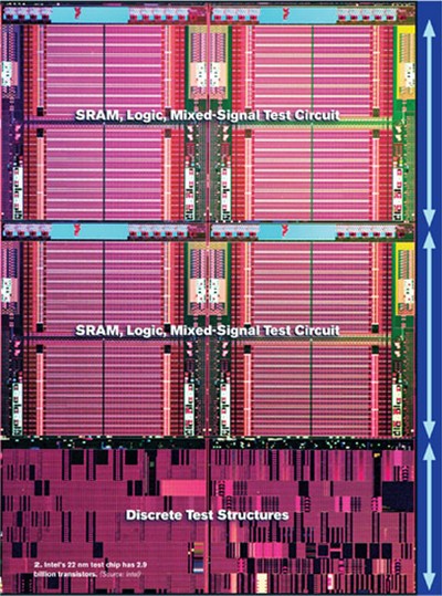

那么到底该怎么办?据Bohr介绍,英特尔在22 nm还将继续采用体硅技术。英特尔将于2011年底推出采用22 nm工艺的MPU。去年九月英特尔发布了带有SRAM阵列和周边逻辑电路的22 nm测试芯片(图2),其中每个存储器阵列为364 Mb,芯片共有290亿个晶体管。该芯片采用了第三代后栅极高k/金属栅工艺,也就是在栅极工艺的最后沉积栅介电层和金属。
图2. 英特尔的22 nm测试芯片,带有290亿个晶体管。(来源:英特尔)

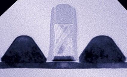

ETSOI技术采用了多项工艺创新,包括在源/漏极和延伸区进行原位掺杂的外延(免注入)沉积,以及抬升的多面源/漏极架构(图3),IBM Albany研发中心22 nm器件集成团队的领导工程师Kangguo Cheng这样介绍。
图3. 极薄SOI技术需要薄硅层和很低的厚度波动。(来源:IBM)
ETSOI需要极薄的体硅,在22 nm技术代,SOI晶圆上关键硅层的厚度是6.3 nm,而15 nm器件则更薄,约5 nm。Doris介绍说,IBM采用的大部分300 mm SOI晶圆都来自于Soitec(法国Bernin),其硅层的厚度波动仅为±5 Å,不过目前来自Soitec的晶圆数量还受到限制。
由于ETSOI上的薄硅层可能会发生重结晶,因此工艺必须加倍小心。“硅层是如此之薄,”Cheng解释说,“如果破坏了顶层的硅,那么根本没有修复的余地。”这样,为了避免材料损伤,采用了原位掺杂而非注入工艺。3“我们采用原位掺杂,这是一项无损的工艺。我们形成间隔层,并需要原位掺杂的同时保护好S/D的外延生长层。之后,我们加热晶圆,掺杂杂质可以从S/D扩散到沟道。”尖峰退火不会破坏硅的结构,他这样介绍。

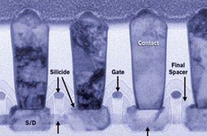

FinFET则是另一个主要的研究方向。3Pellerin认为ETSOI和finFET之间具有相关连续性,就像PD-和FD-SOI的关系一样。“我并不认为两者是无法共存的。它们具有一些共同的优点,但也都有各自的集成挑战。为了获得我们所需的晶体管密度,平面器件只能被微缩那么多。如果我们采用finFET,就打开了一扇新的门,可以通过集成垂直器件而提升晶体管密度。FinFET确实有进一步提高晶体管密度的潜力,而平面器件则很难继续提升。”
图4. FinFET可以获得额外的等比例缩减优势,但具有制造挑战。(来源:IBM)
FinFET和三栅结构都是包含“额外的工艺复杂性,”Bohr这样评论,但也有回报。三栅结构在寄生电阻和电容上挑战很大,但Bohr介绍,英特尔的三栅器件已经展示了“比目前已发表的三栅或FinFET器件更好的性能。”
IBM在2009年将其用于finFET研究的晶圆数目增加了一倍(图4),并且在finFET上的努力正在得到“非常漂亮的结果,”Doris这样介绍。“每一种方案都有优点和缺点。”平面结构“由于保持了人们习惯的设计风格因而备受欢迎。”例如平面晶体管的沟道宽度可以变化,但采用了finFET,“你必须把器件加起来使用。设计时不存在随意的宽度,因此你只能将其量化并增加指型沟道的数目。”
Doris补充说,“我相信工业界的大部分人都会同意finFET工艺非常困难的看法。即便可以克服侧壁图形转移的问题,但光刻仍是一项巨大的挑战。”
栅极刻蚀是另一个挑战。在指型结构附近栅极会卷曲,使得栅极轮廓的表征非常困难。对那些可接受的晶体管性能来说,“栅极需要尽量直,”Doris这样介绍。在平面结构中,栅极在一个平面上,但“在finFET中,栅极在整个晶圆的表面与沟道高低交错。这带来一些根本性的问题,需要找到集成所有工艺完成整个器件的方法,”Doris介绍说。
如果栅极在指型附近卷曲,那将很难进行优化。“工业界在过去三十年里进行的大部分工艺都可以用于平面ETSOI,”Doris介绍说。“工业界倾向于小步地改进。这也是我们到达目前局面的原因。那也是为什么向finFET这样根本不同的器件,特别在工艺复杂程度上来讲,很难在近期内完全突破的原因。”

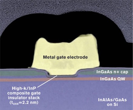

图5. 到目前为止III-V器件具有更高的迁移率但面临密度低的问题。(来源:英特尔)
英特尔技术和制造集团(俄勒冈州,Hillsboro)负责晶体管研究和纳米技术的Robert Chau介绍,英特尔已经开发了III-V n-沟道器件(图5),具有“非常非常高的迁移率,在有效速度和漏极电流上有显著提高。然而如何将器件进行微缩还是个未解之题。” 6
目前在麻省理工学院(MIT,马萨诸塞州,Cambridge)领导Marco中心和器件研究的Dimitri Antoniadis教授认为,III-V晶体管“将有助于改进速度和功耗;但密度方面很难讲。可能不会有助于栅长的降低;在可微缩方面还有很多工作要完成。”
STMicroelectronics(日内瓦)的研究主管Thomas Skotnicki对III-V器件是否会进入主流IC领域仍持怀疑态度。“硅可以提供我们需要的速度。III-V器件可能会应用与高速电路中。在小范围内采用高迁移率材料会带来波动问题,这会成为一个主要障碍。”
