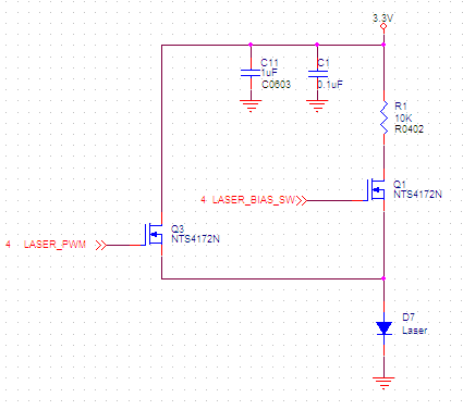

我准备用MOS来驱动一个激光器,激光器datashhet的引脚描述为:
pin1aser Cathode 激光器阴极
pin2aser Anode and Case Gnd 激光器阳极和地
pin3:Monitor Diode Anode 检测二极管阳极
pin4:Monitor Diode cathode检测二极管阴极
问题1:为何激光器阳地接地?
问题2:这处情况下如何用MOS来驱动激光器,如何接?望高手能指点一下或给个示意图?
我现在的接法是这样子的:
