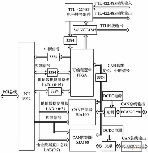

如图1 所示, PCI 总线双CAN 接口卡由2 片SJA1000 提供两路独立的CAN 接口, 每片芯片的8 位地址/ 数据总线和读写控制信号、锁存信号直接与PCI9052 相连。SJA1000 输出信号经过光耦到CAN 收发器PCA82C250, PCA82C250 供电电源为隔离电源,由隔离电源转换模块提供。CAN 总线的复位信号由FPGA 提供, CAN 控制器SJA1000 的中断信号输出到FPGA。
图1  CAN 冗余模块系统结构图

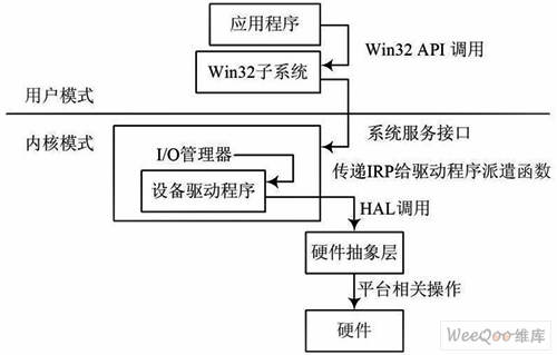

在Window s XP 操作系统中, 运行于用户模式的应用程序访问硬件资源是通过Win32 API 调用内核模式的驱动程序实现的。这种内核模式的驱动程序就是WDM(Window s Driver Model) 驱动程序, 它是微软在Window s XP 操作系统中提出的新的驱动程序模式, 支持即插即用、电源管理和I/ O 管理等功能。图2 是Window s XP 的系统结构。
如图2 所示设备驱动程序是操作系统的一个组成部分, 它由I/ O 管理器( I/ O Manager ) 管理和调动。
I/ O管理器每收到一个来自用户应用程序的请求就创建一个I/ O 请求包( IRP) 的数据结构, 并将其作为参数传递给驱动程序。驱动程序通过识别IRP 中的物理设备对象( PDO) 来区别是发送给哪一个设备。IRP 结构中存放请求的类型、用户缓冲区的首地址、用户请求数据的长度等信息。驱动程序处理完这个请求后, 在该结构中填入处理结果的有关信息, 调用IoCompleteRequest 将其返回给I/ O 管理器, 用户应用程序的请求随即返回。访问硬件时, 驱动程序通过调用硬件抽象层的函数实现。
图2 Windows XP 系统结构

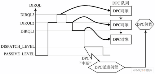

具体的切换工作放在DPC 中完成。DPC 为推迟过程调用, 一些操作不适合在ISR 中处理需放入限制较少的DPC 中, 如通知事件置标记等等。DPC 是一个通用机制, 但通常都用在中断处理中。在最普通的情况下, ISR 决定当前请求的完成并请求一个DPC。之后,内核在DISPATCH_LEVEL 级上调用这个DPC 例程。
因此DPC 中的代码要比ISR 中的代码有更少的限制。
特别是, DPC 例程可以调用像IoCompleteRequest 或Io StartNextPacket 这样的例程, 在一个I/ O 操作的结尾处调用这些例程在逻辑上是必要的。图3 描述了具体DPC 调用处理过程。
图3 DPC 处理过程
