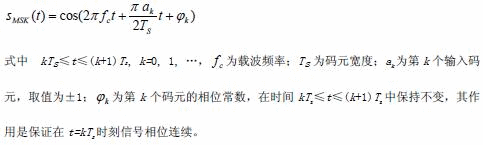

MSK 是恒定包络连续相位频率调制,其信号的表示式为

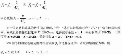

MSK 调制必须同时满足调制指数0.5 和相位连续条件,由MSK 信号表示可知,为了使调制指数为0.5,MSK 信号的两个频率应分别为:
上式反映了MSK 信号前后码元区间的约束关系。MSK 信号在第k 个码元的相位常数不仅与当前码元的取值有关,而且还与前一个码元的取值及相位常数有关。在数字载波的情况下,上述条件等同于根据前一码元的相位,选择当前码元的相位是同相或反相,以保证数字MSK信号的相位连续。

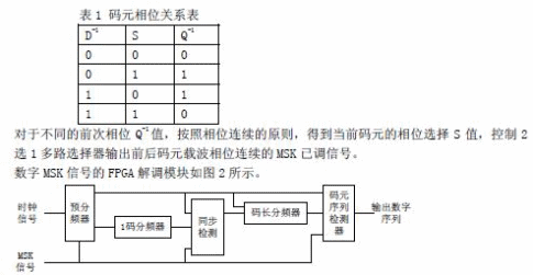

“0”码和“1”码分频器的分频系数C1、C2 的设置必须满足调制指数0.5 的条件。输入调制信号数字序列控制2 选1 多路选择器,选出对应输入码流中“0”、“1”码元的数字载波。相位检测模块与第二级2 选1 多路选择器、码长分频器和反相器组成连续相位形成电路。在前面确定“0”、“1”码元的数字载波时,每个码元的载波周期数也随之确定, 其中“0”、“1”数字载波相位差固定为180°,因此可以简单地用0、1 来表示2 个载波相位。在相位检测模块中,码长分频器作为1bit 延时的时钟信号,输入数字信号延迟一码元信号D-1 与前次产生的2 选1 选择器控制信号S 比较,得到前一码元结束时的相位Q-1,其结果如表1 所示。
图2 MSK 解调器模块
数字MSK 信号的解调是由码元同步和码序列检测二部分实现的。预分频器、“1”码分频器和同步检测模块组成码元同步电路,通过对输入信号中的“1”码检测建立码元同步。在同步检测模块中,“1”码分频器的同相和反相码同时与输入信号比较,并由同步码长计数器计数,当计数长度等于码元长度时输出同步信号。进入码元同步状态后,在码长分频器输出的码元同步信号控制下,码序列检测器对输入信号中的“1”码(同相及反相码)进行检测并输出解调数字序列。解调模块中的预分频器和“1”码分频器和在半双工通信方式中可与调制模块合用以减少目标器件片上资源的占用。

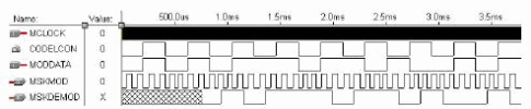

数字MSK 调制/解调器模块在Altera 公司FPGA:EP2C15AF256C8N 上实现。EP2C15 是Altera 公司基于90nm 工艺的第二代Cyclone 器件(CycloneⅡ),片内集成14,448 逻辑单元(LE),240Kb 嵌入式RAM 块,26 个18×18 乘法器,4 个锁相环(PLL),具有高速差分I/O能力,在音视频多媒体、汽车电子、通信及工业控制领域等有广泛的适用性,是一款高性能低成本器件。图3 是MSK 调制/接解调器的时序仿真结果。
图3 MSK 调制/解调器时序仿真
由图中可见,数字基带调制信号MODDATA 经过MSK 调制器被调制到高频数字载波上,形成MSK 已调信号MSKMOD,其中“0”码为2.5 个载波周期,“1”码为2 个载波周期,调制指数为0.5,同时载波相位连续。MSKDEMOD 为接收端MSK 解调后的信号,除了传输时延,解调信号完全恢复了发送端数字基带调制信号。
