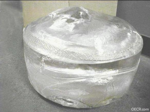

听说:
台湾的中美晶就是用HEM
不过发表的90Kg看起来像用KY法
1.不知有没有人知道到底是用何做法呢?
2.HEM的形状是怎样?
3.cycle time?
4.是A还是C轴呢?
5.机台价格?
6.良率?
谢谢
发表于 2011-2-1 14:26:25 | 显示全部楼层
回复 lord8933628 的帖子
听说:
台湾的中美晶就是用HEM                                   --> HEM, Kyropoulos, CZ 多組人在測試
不过发表的90Kg看起来像用KY法             ---> Kyropoulos
1.不知有没有人知道到底是用何做法呢?            ----> Kyropoulos
2.HEM的形状是怎样?
3.cycle time?
4.是A还是C轴呢?                                               ----> Kyropoulos   c-
5.机台价格?                                                       -----> 700k USD~800k USD
6.良率?
谢谢
发表于 2011-2-2 11:52:02 | 显示全部楼层
回复 xtal 的帖子
我知道这个照片上的晶体绝对是hem法做的,不是ky法做的,别的我就不清楚了
