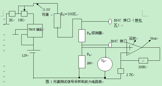

   杜瓦瓶内的器件两个电极通过两个BNC同轴电缆线引出与测试板的两个BNC接口相连,通过给器件加偏压(利用可调电源0-5V对器件加偏压,为了保护器件,加了100K的限流电阻Rc
=100k. 当响应波段的光照射探测器时,产生1nA左右的光电流 ,在2M的 产生几个毫伏的电压Vs,当非响应波段的光照射探测器Rd,Vs大约为0.1mV左右,差值信号才几个mV,还有噪声的干扰,所以必须在后面接放大。根据单色仪的的的两个电压端口电压要求是要在0.1V以上,放大倍数要几百,问题就是这个放大电路应该如何去设计?才能使输出的电压信号是在一定范围内的直流电平上叠加了一个幅值大于0.1V的信号?
问题:
1.如上电路接法是否可以满足微弱信号探测的要求,如果有不足,能否帮小弟改进的意见,谢谢
2.信号放大部分中运放的选择和运放输入端的接法(因为这个探测器阻抗较大,且为非线性,大约要大于20M,且光电流值很小,大约在80nw的光照下,光电流值为1nA左右。
