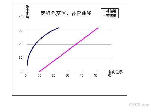

发表于 2008-11-2 16:54:27 | 显示全部楼层
回复
我感觉用EXCEL就可以作出来,因为软件毕竟只是一个工具。
最重要的是原理,回归原理才是使用软件的最高境界。下面的曲
线就是用EXCEL作的,作为一个参考。
