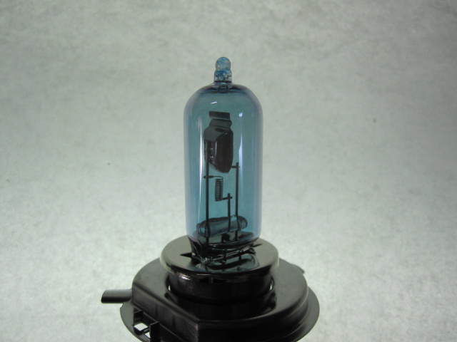

请教各位亲们:这是什么膜,用什么膜料镀的,工艺是什么,跪求!

紫外灯?还是什么宝贝啊
 楼主| 发表于 2011-2-19 16:13:09 | 显示全部楼层
回复 苏州膜头 的帖子
这是超白灯  汽车前大汽  镀了这种膜,会增加光的透过率,改变色温,使这个灯的光得以提高!

PVD是不可能的啦,CVD可能性大。或是化学镀。

回复 coaterxf 的帖子
真空镀膜的    电子枪蒸发源

这不是镀膜,而是蓝色玻璃。原因2个,第1,如果是多层随倾斜角颜色连续改变,如果两层以内,垂直方向看不到颜色,有倾角的大体是一种颜色。现在灯泡大体是前上方逆光,可是通体是淡蓝色。第2,上面充气烧结处,被夹薄的地方颜色明显变浅,而成疙瘩的地方颜色明显变深。此外超白灯,卤素钨灯,氙灯是本身发光效率高,镀膜减反射量那点贡献量很小,开发者研究的方向不会在玻壳上,再说镀膜与彩色玻璃相比,没有价格优势。

10楼说的有道理,如果是镀的,颜色在弧形区是有渐变的,你仔细看看
