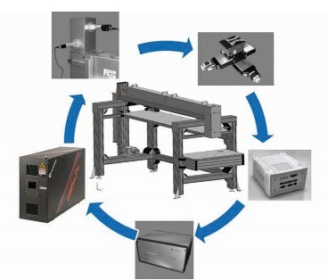

VarioLas系列中的每款产品都可用于满足特定的需求。一系列安全装置如自动光束快门、互锁回路或1类安全光束封装以及便捷的控制模块(如样品表面能量密度控制、电动基底架和可以即时监视烧蚀和退火结果的共线相机观测单元),都可以根据应用需求集成到产品的基本设计中。
因此,VarioLas系列可提供不同的集成度选择,从满足最大程度客户定制需求的纯粹的准分子激光束投影系统,到可控、互锁的光学全自动加工系统,如图1所示。
图1:先进、灵活的VarioLas紫外加工系统的模块化产品概念。

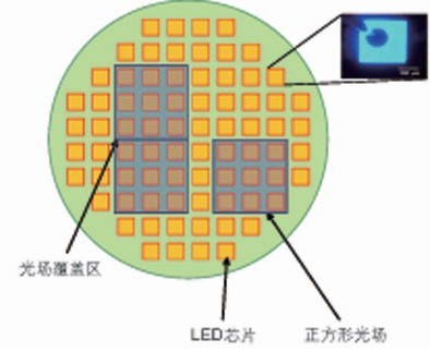

利用VarioLas掩模投影系统,一个大面积(2mm×2mm)高度均匀的正方形光场可以被投射到蓝宝石衬底上,如图2所示,这样一束准分子激光就可以覆盖多个LED芯片。
图2:用VarioLas系统提供的正方形光场掩模成像,实现LED芯片的激光剥离。
另外,使用大面积、高度均匀的光束,可以避免芯片之间产生热梯度,而这种热梯度可能会引起芯片的非均匀性剥离。将激光照射区域的光束边缘和重叠部分放置在芯片之间的槽位区域,可以抑制扩散或非均匀性剥离。

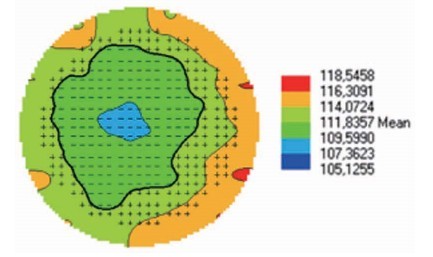

在硅(100)晶圆中以1.6×1014cm-2的掺杂浓度植入硼离子,能量为15keV的全部表面上的激活会产生大约111mV/mA的表面阻抗。退火效应在单个区域单脉冲强度达到3J/cm2时完成,使用的掩模场均匀度优于±3%(在2σ之内)。
图3是5英寸掺杂硅(100)晶圆经过准分子激光退火激活后的表面分布图。从图中可以看出:由紫外准分子激光退火产生的表面阻抗具有高度均匀性。
图3:掺杂晶圆在经过308nm准分子激光退火后的表面阻抗分布图。

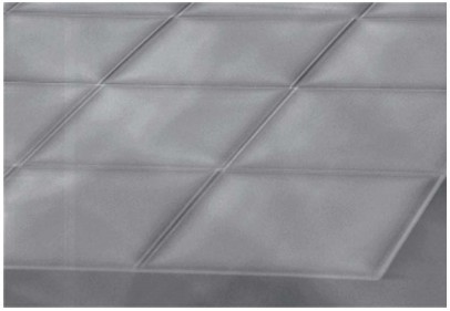

另一个具体例子是将面积为2.7mm×2.7mm的光场照射到晶圆上。图4给出了扫描电子显微镜成像,显示了激光束之间的重叠类型。通过控制激光表面融化和再结晶过程,可以获得完美的结晶度,并且表面阻抗具有极好的批次工艺稳定性。
图4:单束准分子激光退火的晶圆芯片的扫描电子显微镜成像。
