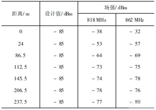

2. 2   测试数据
测试人员携带场强仪沿无源中继器信号覆盖方向对其进行测试,先将场强计计量单位设置为dB V,每到固定点进行记录,然后,将输入功率由+ 10 dBm转换成最小值0 dBm,将场强计测试数据的计量单位dB V 转换成dBm,实测数据整理后如表1 所示。
表1  实测场强数据
