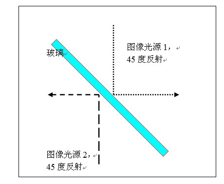

本人是新手,现在在产品设计中碰到一个问题,如图所示:
图中的玻璃为单面镀膜玻璃,厚度2MM,和水平线呈45度角。
玻璃两侧分别有图像光源1和图像光源2分别到达玻璃镜面后45度反射形成虚像。
这时候问题来了,在玻璃镀膜的一面虚像和原像保持一致,但另外一个虚像由于玻璃的双重反射,出现重影。
请问,该如何消除没有镀膜一面的重影现象?比如双面镀膜,或是采用其他手段?
发表于 2011-3-24 16:31:13 | 显示全部楼层
镀双面AR啊
 楼主| 发表于 2011-3-24 17:18:15 | 显示全部楼层
谢谢回答问题。镀双面AR,但问题是已经采用了单面镀膜的半反半透玻璃,另外一面怎么度AR呢?这个问题我想不清楚。
发表于 2011-3-24 23:48:33 | 显示全部楼层
你鍍膜面是鍍金屬膜?還是高反膜?
发表于 2011-3-25 17:57:38 | 显示全部楼层
拿去把另一面也镀了
 楼主| 发表于 2011-3-25 19:46:49 | 显示全部楼层
你鍍膜面是鍍金屬膜?還是高反膜?==镀的是高反膜。
拿去把另一面也镀了==这个行不通,还是有鬼影存在。
现在想了两个办法,一个是尽量把玻璃的厚度做小,减少反射重影。但这个方法行不通,设备限制,最薄的玻璃只能做到2MM。
现在在试验另外一面度AR,看能不能解决问题,这几天出结果。
发表于 2011-3-28 23:11:20 | 显示全部楼层
樓主你的設計應該是從光源1入射,那光源1一定沒有重影
但是,從光源2那一面看來的膜系結構,應該是不太一樣(設計有優化)
发表于 2011-3-29 14:16:20 | 显示全部楼层
在另外胶合一片单面做AR的,镀半透半反的一面胶合后会有曲线变化,这个得自己重新做膜系。
