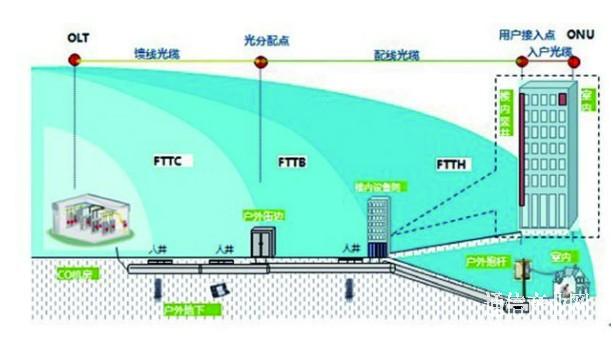

ODN网络中所使用的线路产品既有很成熟的室外光缆、ODF等产品,又有适合于FTTH的很多新型产品。
从建设的角度来看首先需选择成熟、稳健、易于施工的线路产品。我们一般将整个ODN网络分为三段四点,三段:馈线段、配线段、入户段;四点:机房点、汇聚点、接入点、用户点。
馈线段:一般根据实际情况采用不同室外光缆,这块和传统的城域光网没有区别,根据规划进行选用即可(注:采用G.652D光纤)。
配线段:配线光缆是用于将汇聚点和接入点进行连接的部分,对于FTTH而言大量涉及到室内光缆的使用,此时需注意采用方便进行室内施工以及具备室内光缆规范的光缆,普通室外光缆直接应用于室内会增加施工难度且不符合室内光缆相关规范。
入户段:入户段光缆现在一般均为蝶形光缆,具备与铜缆相当甚至更高的强度,具备低弯曲半径、易于施工等特性,使得入户光缆的布放难度接近铜缆。
机房点:一般为跳纤、配线架等产品,国外早已出现了大容量、高密度且易于调度的光配线架,更适合大容量机房的光纤管理。国内目前由于设计、工艺等原因还没有厂家能有较好的产品推出,但MODF(综合光配线架)是今后大规模FTTH建设中所必须使用的产品,业内也在积极探索更为合适国内运营商使用的产品。
汇聚点:汇聚点为馈电光缆分解为配线光缆的地方,一般而言为规划的光交、接头盒等城域光网的关键节点,覆盖一定区域内的用户。故所采用的产品需考虑到覆盖范围内用户接入的需求,容量需予以保证。另还要考虑到光分路器的安装空间,可采用各种密度较高的安装方式,如LGX光分路器、高密度光分路器等。
接入点:又称DP(Droppoint)点,为配线光缆分解为入户光缆的节点。这块需应对复杂的用户接入环境和需求,是整个ODN网络最为多变的环节,产品形态也是丰富多样。总体使用原则为便于安装和操作、符合用户快速接入的要求。一般为各种室内外的箱体,具备光分路器的集成能力、具备冷接技术的使用能力等。
用户点:最终用户所在地点,符合用户室内使用的各种产品。如放置ONU的FTTH终端箱、光纤信息面板、铠装弯曲不敏感跳纤等,产品结构较为简单,但由于放置在用户处对产品质量要求较高。
FTTH和ODN网络组网示意图
