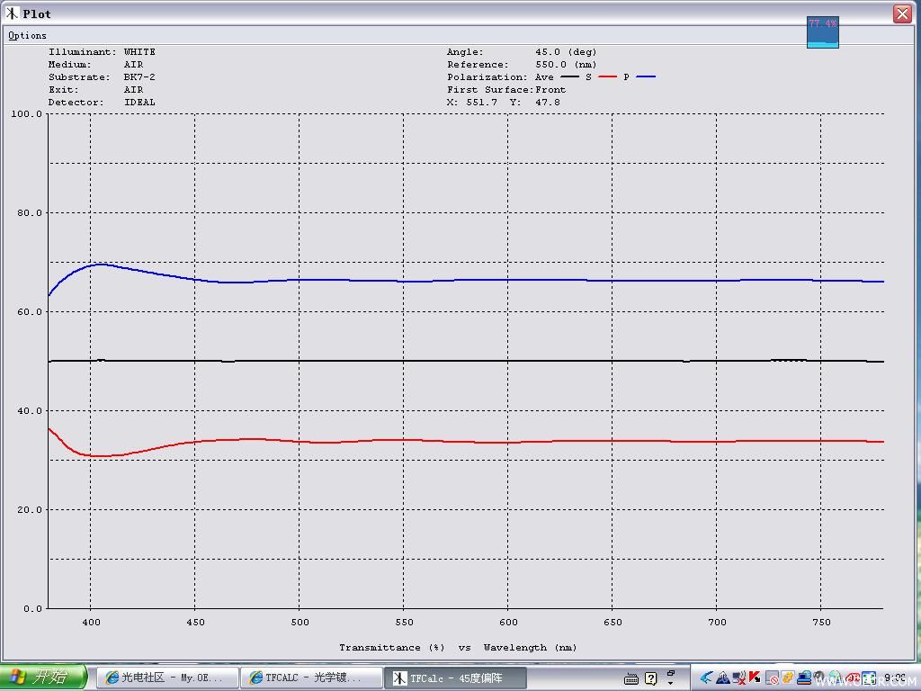

发表于 2007-11-13 09:06:48 | 显示全部楼层
中间的黑色曲线是(P+S)/2的,T=50%.TiO2+SiO2,16Layer.这个怎么样?
发表于 2007-11-16 09:37:35 | 显示全部楼层
rfeqwre
eweeeeeeeeeeeeeeeeeeeeeeeeeeeeeeeeeeeeeeeeeeeeeeeeeeeeeeeeeeeeeeeee
发表于 2007-11-26 17:18:18 | 显示全部楼层
楼上的曲线还是没有消偏振嘛
