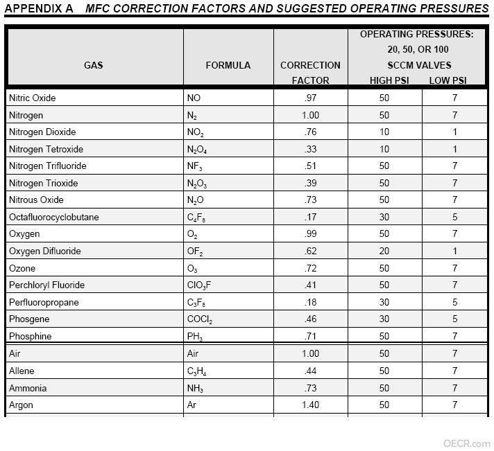

但气体流量计是有针对性的,系数大小与分子量、分子间作用力等等相关,那怎么来知道某种气体得实际流量呢??(听说有表可供查阅,不知道哪里有)
请教:我镀膜时用的是N2和Ar,流量计都是显示20sccm,我怎么来确定两者得实际流量??

不同的气体因分子量不同因此系数不同,因此即使都显示20SCCM可实际流量未必相同
发表于 2009-1-6 10:16:12 | 显示全部楼层
楼上的是高手,说的是正确的。每个MFC在出厂校准时,都是用的N2,别的气体都有一个转换系数的。可以看你自己的MFC的说明书
发表于 2009-1-9 11:31:06 | 显示全部楼层
楼上正解,查说明书,看转换系数
MFC 出厂前都经过校准,一般用氮气,也有用氩气的,所以使用其他气体时,就存在一个转换系数,是在使用时设置的.
我有表格,但不知道怎么样贴图片.
发表于 2009-2-22 23:02:17 | 显示全部楼层
实际上,以N2为基准。
在DSN2000流量显示积算仪中,已经预置了60种常用气体。直接在仪表端(电脑端),由用户根据实际的气体介质进行选择即可。
DSN2000中,还为客户单独预留了一个“混合气体”,如果客户测量的是自己配置的,可以将混合气体的系数(经过计算后)写入DSN2000中,就可以直接读数。
