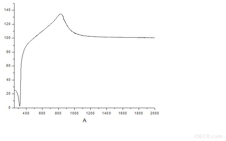

不知楼主最终找到并解决问题没?我同样遇到了这样的问题。我测的是银反射器的反射率,是在岛津的3500上测的,结果在1000nm附近出现了一个峰值,大约140%的样子。测试方采用银标准片检测却是正常的。结果如图所示。

我的UV3100测量绝对反射率用专门的附件,但是测量结果也很不理想,一个介质高反膜测出的反射率最大也就95%左右,实际上那是不可能的,最少有99%吧

测高反射的话应该有专门的附件吧??
